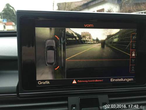

seit heute ist meine linke Umgebungskamera gestört. Bei der Top View Anzeige ist die linke Fahrzeugseite nur blau eingefärbt,der Bereich wird aber nicht angezeigt.
Außerdem wird in dem blauen Bereich eine durchgestrichene Kamera als Symbol angezeigt, laut Handbuch heißt das Systemfehler.
MMI habe ich ohne Erfolg resettet.
Hatte vielleicht schonmal jemand diesen Fehler und weiß, woran das liegen könnte?

Blaues Bild mit einer durchgestrichenen kamera? Was sagt der fehlerspeicher?
Hallo, neu es ist kein blaues Bild mit durchgestrichenen Kameras ( siehe Bilder)

Also,
Bild 1: zeigt nur die Ansicht nach vorne, hast du seitlich im Balken so ausgewählt. Alles ok. Wenn du jetzt die linke untere Taste im MMI drückst (da wo Kamera steht) müsste das Bild umspringen im linken Bereich
Bild 2: selber Fehler, links unten umstellen auf Kamera
Bild 3: vorne quer ist so in Ordnung
Bild 4: links sieht man das alle Kameras funktionieren, im rechten großen Bereich hast wieder nur Ansicht nach vorne.. also umstellen mit dem Drehrad auf ganz nach oben..
Bild 5: da hätte ich jetzt gern ein virtuelles Bier von dir! 😁 😁
Na ja, wenn du dir noch dieses Bild ansiehst, siehst du den Unterschied. Auch hier ist die Kamera nach vorne ausgewählt, trotzdem sieht man das Fahrzeug von oben. Zudem ist es ab und zu so, dass während dem ein bzw ausparken die Kameras in den Spiegeln abschalten ??
Zum Vergleich habe ich die beiden Bilder angehängt. Beides mal ist die selbe Einstellung gewählt.

also ich hab ja auch MJ 2012 mit "upgrade" auf KA6.
Wenn du dir dein 2. Bild ansiehst, siehst du dass links wieder Kamera steht, das heißt wenn du unten links drückst, springt das Linke Bild so wie beim ersten auf Kameraansicht um. Es ist gut möglich dass du irgendwie an die Tasten kommst...
Aber ein Bild wenn die Kameras beim Ausparken ausfallen wäre interessant.. glaube aber es ist der selbe "grund"..

Ahhhhhh ist das peinlich. Jetzt fahre ich den Wagen fast 4 Jahre. Dabei ist mir nie aufgefallen dass man die Spiegelkameras abschalten kann. Bisher kannte ich nur die Funktion zwischen den verschiedenen Kameraansichten.
Ganz viel virtuelles Bier an combatmiles......und vielen Dank an alle anderen ??????????
Dafür ist der Lerneffekt größer! _D
+*keinBierseh*
Wo und wie kann man die abschalten? Und warum sollte man das tun^^
die Umschaltung erfolgt links unten KAMERA vs GRAFIK...
