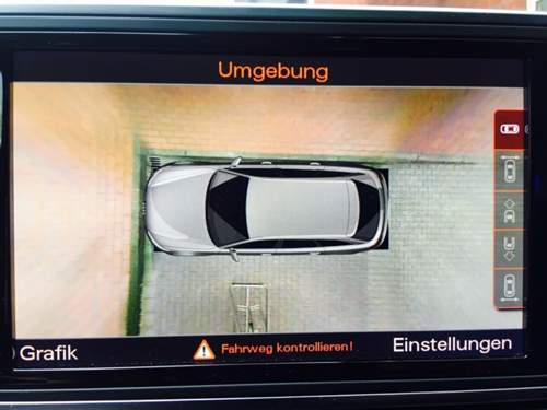

Hallo MotorTalk Freunde!
Nach langem haben wir als Familie einen schönen Audi A6 Bitu 06/2012 mit 82000km uns gegönnt. Ausstattungstechnisch sind wir begeistert. Neuwert damals 104250€. Gekauft bei Audi Zentrum Osnabrück. Nach dem Kauf ein Tag später musste der leider in die Werkstatt. Angeblich 140 PunkteCheck. Steuergerät Lenkung defekt. Haben dann beim Wechsel auch sofort Tankdeckel instandgesetzt, Batterie erneuert und Infotainment ersetzt, da es im System ein Fehler war, das die nicht löschen konnten. Gut und schön alles gut geklappt. Fahre nach Hause will parken, sehe ich bei der Umgebungskamera einen schwarzen Balken rechts(siehe Bild). Hab den Meister darauf ein email geschickt und ihn das geschildert, das es nachdem Wechsel des Infotainment das Problem entstanden ist. Wo ich das Auto wegen der Sache gestern in die Werkstatt gebracht habe, deutete ich auch noch, das ein Fehler in der Getriebeelekronik vorliegt und bei 1800 Umdrehungen beim hochschalten ein Brummen entsteht. Heute abgeholt, sagte der Meister mir haben sie da was codiert, ich sagte ja. Das was beim Kauf auch war, Tv während der Fahrt, Zeigertest und Piepton beim zuschließen. Er sagte daraufhin das es deswegen entstanden ist und ein Defekt vorliegt, obwohl im System kein Fehler anzeigt, aber der Balken trotzdem da ist.

Haben die Codierungen was ich seit fast 5 Jahren mache (privat nur für mich selbst), den Balken hervorgerufen?

Die haben Soll Ist Vergleich gemacht und auf Standardeinstellung zurückgesetzt, trotzdem der Fehler da. Daraufhin sagte der, das es ein Defekt im Steuergerät ist, was ich nicht glaube, weil kein Eintrag drinsteht.
Die Codierungen haben absolut nichts mit dem oben beschriebenen Fehler der Umgebungskameras zu tun.
Ich glaube es liegt ein Fehler im Stg bei der Bildverarbeitung vor, selbst wenn kein Fehler abgelegt ist.
Wird das nicht über Infotainment Steuergerät das Bild dargestellt oder hat die Bildverarbeitung einen anderen Steuergerät?
Nicht jeder Fehler kann erkannt werden, und einen Eintrag generieren.
Dem Bild nach zu urteilen kann Ich mir nicht vorstellen dass ein Defekt am STG vorliegt. Es sieht mehr ehere nach einem Kalibrierfehler aus, so dass der rechte Bildteil nicht genugt gestaucht wird um das ganze Bild zu füllen.
Bei der neuen Generation der Umgebungskamera (ab Q7 4M) ist das Kalibieren ein Kinderspiel, 2 Kalibrierteppiche neben den Wagen legen, Kalibierprogram starten, fertig.
Bei der 1. Generation ist es leider, 4G, ist das aufwendiger da jede Kamera einzeln kalibriert werden muss.

Das Bildverarbeitungs STG ist bei den Umgebungskameras nicht beteiligt. Es gibt ein eigenes STG für die Umgebungskameras.
Ich sehe nicht wie ein Fehler im STG (also nicht die Kodierung/Kalibrierung) zu diesem Fehlerbild führen könnte. Ein Fehler im Speicher des rechten Kamerabildes (oder in der Kamera) würde sich kreisförmig und nicht gerade auswirken.

Ja, das Bild wird über das Infotainment STG dargestellt, aber im Umfeld-Kamera STG zusammengesetzt.

Mir ist klar, dass es im Kamera-Stg berechnet wird und deswegen kann eine Codierung im Infotainment-Stg nix an der Stelle kaputt machen.
Ich hatte den TE so verstanden, dass die Jungs im Autohaus ne Kalibrierung gemacht haben und es trotzdem nicht geht, also sind die entweder zu doof oder das Kamera-Stg ist wirklich defekt.

[/quopte]Mir war halt nur klar dass Du vom "Bildverarbeitungs" STG, und eben nicht vom "Umfeld-Kamera" STG gesprochen hast, und das ist eben nicht das richtige STG. Deshalb mein Kommentar 😉
Das Bilkdverarbeitungs STG gibtr es nähmlich ist aber für ACC, Lane Assist,...
Das ist richtig. Aber Ich kann mir beiom besten Wilen kein STG Fehler vorsdtellen der dieses Fehlerbild ergeben würde. Und Ich kenn mich da ein wenig aus, und denke nicht nur an offensichtliche Fehlerbilder. Der einzige Fehler der mir eingefallen ist ist eine Fehlerhafte Spicherzeile. Diese wäre allerdings dann sehr klein und der Speicher generell unüblich aufgebaut. Ausserdem kann man das einfach ausschliessen wenn andere Darstellungen der Umgebung diesen Balken nich thaben bzw. an anderer Stelle.
Ich würde das ggf. direkt mit Audi klären bevor Ich der Werstatt das Geld in den Rachen Schmeisse. Es geht ja schon damit los dass sie auch beim defekt voim Infotainment STG reden, das kann aber ncih tsein denn ansonsten wöre der Balen auch in anderen Anzeigen zu sehen.
Aud dem Bild des Werkstattberichts setht auch dass sie ein STG zum Testen getausch haben, da gehe Ich dann auch wohl davon aus dass es das Infotainment STG war. Kein wunder dass es da keine Änderung gab.
Was die Kalibrierung bei Gen1 angeht so muss diese Kamera für Kamer gemacht werden. Wenn dabei imemr der gleiche Fehler gemacht wird könnte Ich mir schon vorstellen dass das zu diesem resultat führen kann.
Eine andere Möglichkeit (wenn auch eher unwahrscheinlich) wäre dass eine Kamera etwas in der Position versetllt wäre (z.B. durch Unfall). Dabei könnte bei der Kamera eine Kalibierungsreferenz soweit an den Rand gedrängt wir dass das resultierende transformierte Bild nicht mehr bis zur Autosiluette reicht.

Mir ist klar, dass es im Kamera-Stg berechnet wird und deswegen kann eine Codierung im Infotainment-Stg nix an der Stelle kaputt machen.Ich hatte den TE so verstanden, dass die Jungs im Autohaus ne Kalibrierung gemacht haben und es trotzdem nicht geht, also sind die entweder zu doof oder das Kamera-Stg ist wirklich defekt.
Zum Glück kenne ich einen der Audi Meister ist, der auch woanders im Audi Zentrum arbeitet. Hab schon Termin gemacht für die bewährte Dichtung obere Ölwannen. Parallel werden die alles Kalibrieren. Die waren einfach zu blöd beim Kalibrieren.
