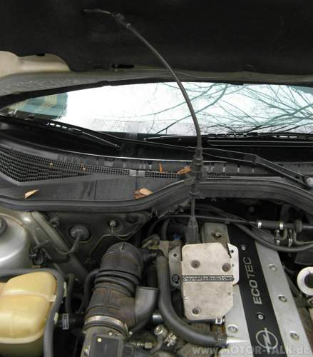

Hallo zusammen.
Ich war am Wochenende endllich mit meinem nachgerüsteten Tempomaten beim FOH zur Freischschaltung. Der jute mann sagte mir aber das das nicht geht da er im System das steuergerät dazu (das steht auf inaktiv) zwar findet aber keinen button zum freishalten hat so wie bei anderen Fahrzeugen. nun dacht ich mir rufst mal nen anderen an,der miente die können das nicht mehr machen da bei der neuen software nen riegel davor sei. nun beiß ich aber bald das lenkrad ab. ewig lange hatte ich mit mir gerungen und mir nach und nach alle Komponenten geholt. aso und den link zur FAQ kenn ich ,da ich genau danach gehandelt habe. stecker waren bei mir zum glück alle schon drin und auch die richrigen. ist es möglich das es an meinem Mototrsteuergerät liegt?
Wer kann mir helfen bzw hat jemand erfahrung damit gemacht?
Ich danke euch schonmal im voraus.
LG Toni
Ich vergaß zu erwähnen was ich fahre:-) 2l 16V X20xev :-( BJ.´98, siemens Steuerteil.

Das Motor-Steuergerät hat nichts, aber auch garnichts, mit dem Tempomat zu tun!
Der ist autark und braucht nur seine Signale vom Bedienschalter, das Tachosignal, Betriebspannung, Masse und die Signale vom Bremslicht-, Kupplungs-, oder - bei Automatikbetrieb - des Wählhebelstellungsschalters.
Diese Mär hält sich bei Usen und FOH´s wie Teerflecke im Stoff, nicht rauszukriegen.
Einzig bei E-Gas Modellen muß etwas freigeschaltet werden, ob Diesel oder Benziner!
Da ist das Motorsteuergerät der eigentliche Tempomat.
Da gibt es auch kein Tempomatservo, sondern nur den Bedienschalter.

Ich würde mal nach dem Bremslichtschalter schauen. Hast du den getauscht oder den alten drin gelassen? Ich glaube kaum das ein 4poliger verbaut war,und du benötigst den aber.
Probehalber kannst du ja mal die zwei fehlenden Pins am Stecker brücken um zu sehen ob der Tempomat funktioniert.
Gruß Wartburg
Wartburg hat recht.
Das ist der häufigste Fehler, daß die Umrüster denken, daß unter einem 4poligem Stecdker auch ein 4poliger Schalter sitzt.
Dem ist in den meisten Fällen aber nicht so!
Der Schalter für Fahrzeuge mit Tempomat, hat einen Öffner und einen Schließer...
