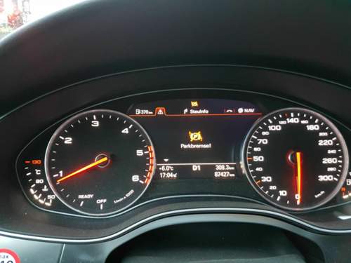

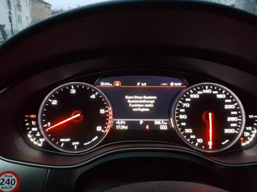

20170130-170436
20170130-173419
Hatte vor ein paar tagen das Auto gewaschen, drausen hats -2 gehabt. Dann auf die Arbeit. Abend angelassen, Parkbremse gelöst und das gleiche symbol gehabt, dazunoch ACC und Braking Guard nicht verfügbar oder eingeschränkt. Meine vermuttung, Eis hat sich gebildet. Parkbremse konnte nicht richtig arbeiten. Hab dann paar mal auf und zu gemacht fehler war weg. Dann fehler ausgelesen und mit OBDEleven gelöscht. Bis jetzt alles gut.

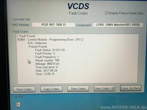

Ich habe seit 3 Tagen das Problem das ACC, braking guard und side assist nicht funktioniert.
Ich habe den Fehlerspeicher ausgelesen.
03 ABS brake
13 Auto Dist. Reg.
34 Level Control
3C Lane Change
8B adaptive Cruise 2
8E Image prosessing
Haben Fehlfunktionen
Die meisten könnte man löschen.

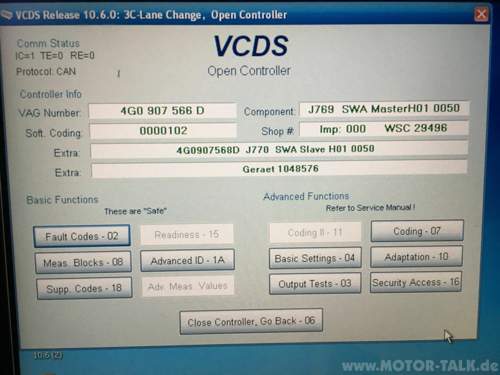

Geblieben ist 3C Lane Control
Hier hab ich ein Foto angehängt.
Kann jemand helfen bzw. Hatte ein ähnliches Problem?

Die meisten Fehler kann ich ausschließen.. GPS Antenne funktioniert. Justierung der Kameras erscheint unwahrscheinlich, da an denen nichts verändert wurde. Der Ausfall passierte auch während der Fahrt.
Schnee und Eis haben wir noch nicht.
Kann jemand sagen um welches Steuermodul es da geht, dass ein Problem mit der Programmierung CPU2 hat?
Vielleicht tausche ich die einfach mal..
