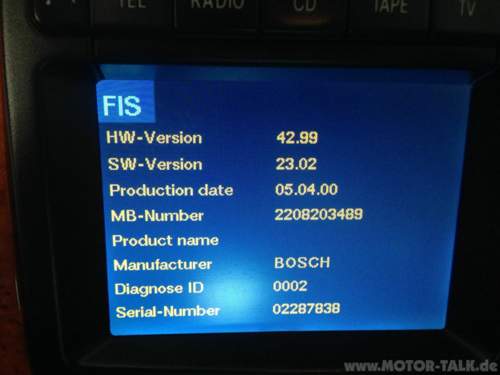

Hier ein paar Screen Shots. Wer kann dazu was sagen, bezüglich Aktualität?

Und weißt du wie SW Nummer heißt? Schau mal meine screen shots an, vielleicht kommen wir dem Geheimnis auf die Spur?
Auf den Bildern von Bamberger_1 kann man ziemlich oft SW-Version lesen. Bis jetzt weiß ja keiner, welcher Teil der Software für den Bug verantwortloch ist.
So hier mal meine Daten
20140821-144958
20140821-145017
20140821-145026
Wenn deines auch betroffen ist, bräuchten wir einen Screenshot von einem Comand 2.5 das nicht betroffen ist und die dazu gehörigen SW Stände.

SW Version 30.01, Datum 25.11.97
Das mit den 30min Schritten ist bei allen so. Das hat damit zu tun, dass je nach Land es auch halbstündige Zeitverschwendungen gibt. Was wir bräuchten ist ein Beispiel eines Comand 2.5 was den Fehler nicht hat und welche SW dazu gehört. Dein SW Stand ist noch älter als meiner.
