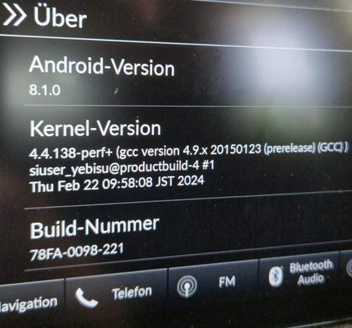

wie sieht es bei euch mit den Updates aus? Ich konnte am Anfang mit dem Smartphone als Hotspot den Hondaserver noch erreichen. Es kam jedenfalls die Nachricht, dass alles auf dem neusten Stand ist.Geht jetzt nicht mehr. Der sucht und sucht und am Ende kommt ab und zu mal eine Fehlermeldung.Auch über USB bekomme ich über den Browser keinen Kontakt zum Server.

nochmal was kommt den wenn du auf "System aktualisieren" mit deinem Finger klickst? weil eigentlich ist das Update dann schon im temporären Speicher meine ich...
Bei mir kam dann das hier:
Ich konnte dann sagen "jetzt installieren" oder bei "ausgeschaltetem Fahrzeug installieren" ich habe mit eingeschalteter Zündung auf "jetzt installieren" geklickt. Er hat dann 10 Minuten ca. gebraucht mit Installation, Bootvorgang und allem.
Wenn das nicht funktioniert würde ich mal ein Hardreset der Headunit durchführen.

Das erscheint bei mir nicht. Bei mir kommt immer nur die Suche. Deshalb war ich auch sehr verwundert als auf einmal das Ausrufezeichen da war.
Wie funktioniert so ein Headunit- Reset?
