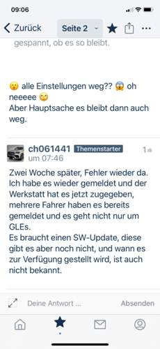

heute ist folgednes Problem aufgetreten. Rückwärtsgang, MBUX Display System ohne Funktion, Kamera klappt aus (siehe Foto)
Im GLC Forum wird über ein Update fehler gesprochen.
Wie ist es bei euch? Hatte jemand den Fehler und kann was darüber genauer sagen?

Diesen Fehler haben fast alle. Zu finden in anderen Foren: GLC, GLE, usw. Alle, so wie ich, haben das Problem seit dem letzten MBUX-update. Ich hatte es erst mit Nässe (nach Waschanlage) in Verbindung gebracht. Bei Inspektion vor 3 Wochen angesprochen. Es sind mehrere Fehler im Fehlerspeicher abgelegt, die ineinander greifen. Wurde gebeten es genauer zu beobachten. Habe in den letzten Wochen gesichert Folgendes festgestellt: nach längerer Fahrt und nachdem das Fahrzeug mehrere Stunden in der Sonne gestanden hat. Der Sommer kommt ja noch… es funktioniert dann zusätzlich nicht augment Reality, Ampelerkennungsassistent, automatische Zuschaltung bei engen Durchfahrten und natürlich beim rückwärtsfahren. Nur der schwarze Bildschirm ist da. Aber Kamera fährt deutlich hörbar aus. Nur nichts zu sehen. Sehr ärgerlich! Eigentlich eine Katastrophe. In 2 Wochen habe ich einen neuen Termin. Bin mal gespannt. Mein Mann hat in seiner B-Klasse erstmal automatische Updates deaktiviert.

Bei meinem W247 B200 trat der Fehler am 23.05.und heute auch auf.
Rot unterlegt „System ohne Funktion“ Die Rückfahrkamera fuhr raus, die Parksensoren piepsten.
Werde Sternauto damit konfrontieren, melde mich mit dem Ergebnis.

Gerade im GLE-Forum gefunden:
... me2, arrgh!!!
Zum Glück sind wir nicht alleine und es scheint ein SW Problem zu sein. Bin mal auf die Lösung gespannt. Werde mal meinen Freundlichen kontaktieren hab ja noch junge Sterne Garantie.
... heute hab ich ein Software-Update bekommen. Bin mal gespannt ob Ruhe ist. Von Kosten war nicht die Rede. Ich habe aber auch noch eine "Junge Sterne" Garantie. Mich würde interessieren wie das bei Euch ohne Garantie abgewickelt wurde/wird
