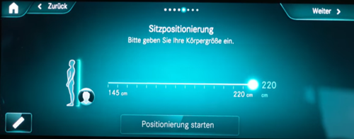

Mir fehlen nach Einbau der beiden im Fahrerfussraum befindlichen Steuergeräte Funktionen:
  • Ein- und Ausstiegshilfe kann ich im MBUX noch ein und ausschalten, Sitzt fährt aber nicht mehr in die Ausstiegsposition
  • Komfort -> Sitz -> automatische Sitzanpassung ist als Menüpunkt weg
Maybe steuert eins der beiden Steuergeräte diese Komfortfunktion und wurde nicht bzw. falsch codiert ?

Weil ich die "automatische Sitzanpassung" im Menü nicht aktivieren kann ist auch die Ein- und Ausstiegshilfe nicht aktiv. Da diese ja vorher komplikationslos funktioniert hat muss es mit dem Austausch der Steuergeräte zu tun haben.
Der Freundliche meint sie hätten die Steuergeräte getauscht und die Konfigurationsdaten direkt von Mercedes für mein Fahrzeug bezogen und kann sich nicht erklären wieso das nun nicht mehr als Menüpunkt vorhanden ist.
Dienstag nächster Woche soll dann ein Update auf die Steuergeräte erfolgen, wenn ich Glück habe ist die Funktion wieder verfügbar, wenn nicht müsse man sich an die Entwicklungsabteilung von Mercedes wenden ......

Ich meinte dann die aktive Sitzanpassung kann ja im Steuergerät eigentlich nur ein gesetzes Flag sein. Mir würde schon reichen das man mitels XEntry o.ä. dieses Active Fag setzt denn die Körpergrösse könnte ich ja auch über MercedesMe setzen, ich kann nur ohne Menüpunkt nicht die Sitzanpassung aktivieren und damit ist auch die Ein- und Ausstiegshilfe nicht verfügbar ....
Als Fazit fehlt mir im MBUX -> Konfort -> Sitz eben dies:
Upload-2025-8-26-10-44
So, heute wurden dann nochmals die beiden Steuergeräte reflashed mit dem Ergebnis das nach meinem Einloggen in das MBUX der Einrichtungsassistent startete und meine gesamten Einstellungen damit weg waren und ich die gesamte Konfig neu machen musste.
Funfakt: die automatische Sitzanpassung fehlte nach wie vor.
