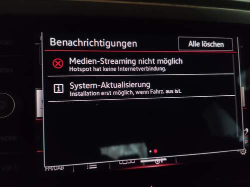

Nachdem ich Anfang diesen Jahres endlich Hauptnutzer an meinem VW Polo AW werden konnte (wohl bekanntes Problem), stehe ich heute vor einem neuen Rätsel:
Vor ein paar Tagen erschien am Radio-Display die Meldung, dass ein Update verfügbar sei. Diese Anzeige sah etwas anders aus als die OTA-Updates die mir schon vorher angezeigt wurde. (Ich tippe auf ein größeres Update - v.a. nach ein wenig Foren-Recherche).
Also "wie immer" alles akzeptiert und installiert,- soweit so gut. Nun möchte es jedoch leider seit einigen Wochen einfach nicht fertig installieren. Jedes mal wenn ich einsteige bekomme ich im Feld Benachrichtigungen angezeigt "System-Aktualisierung. Installation erst möglich, wenn Fahrzeug aus ist". Wenn ich auf die Nachricht tippe verschwindet sie - ohne Reaktion - bis zum nächsten Einsteigen ins Auto. Ein Fenster mit Update-Infos bekomme ich also nicht mehr!
Da ich jede Woche mehrere Stunden (am Stück) Autobahn fahren muss, hätte es eigentlich wirklich genug Zeit (über 3h) zum Download. Unter der Woche steht das Auto auch mal bis zu 5 Tagen - also ebenfalls genügend Zeit für eine etwaige Installation...
Man merkt- ich bin nun ratlos :/ Habt ihr irgendwelche Tipps, wie ich das Update durchbekomme? Mal lange auf Aus-Knopf drücken und Neustart zwingen hab ich bereits probiert. Beim komplett-zurücksetzen bekomme ich etwas Magenschmerzen (möchte nicht wieder mehrere Monate nur "Gast" sein, wenn Hauptnutzer schon wieder nicht funktionieren sollte..)

Wenn man auf das Update drückt passiert nichts ausser das die Meldung verschwindet und beim nächsten start wieder da ist.
Genau das gleiche bei mir!! Natürlich hab ich ebenfalls mal auf die Meldung geklickt - Folge: Benachrichtigungsfenster schließt sich - Meldung weg - und das war’s auch schon…

Jo, Auto stand teils auch mal über einige Tage still. Letztens habe ich die Benachrichtigung auch mal gelassen und erst nach einer 3h Autofahrt die Meldung angeklickt. Leider verschwindet diese einfach ohne jegliche Reaktion.
Ich bekomme also überhaupt keine Meldung, bzw. Fenster mehr, welche auf ein etwaiges Update verweist. Auch in den Einstellungen unter Systemupdate zeigt sich nichts…

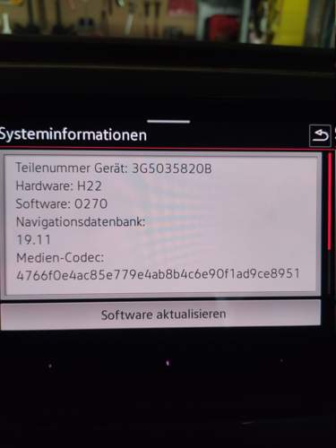

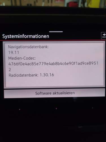

Ich hatte das gleiche Problem im Discover Media meines Tiguan MJ21. Anlässlich eines Termins zum Reifenwechsel vor Ostern erhielt ich bereits bei der Auftragsannahme vom Freundlichen die Information auf ein OTA-Update für mein Fahrzeug, dass ich bitte installieren möge. Ich verwies auf die seit Wochen ständig wiederkehrende Meldung. Nach Prüfung sagte man mir, dass das Update fehlerhaft sei. Für eine Korrektur sei ein Werkstattaufenthalt nötig, den ich jetzt Anfang der Woche hatte. Das System wurde von Version 0270 auf 0306 upgedatet. Offenbar wurde es dabei komplett zurückgesetzt; ich musste die Nutzer erneut im Fahrzeug registrieren und auch das Telefon neu verbinden.
Seither ist aber die Meldung verschwunden. Mittlerweile hat sich auch die Navigationsdatenbank von Version 20.11 auf 22.3 upgedatet.

ich hab noch FW 0270 drauf, aber Navi ist auf 22.3 - einfach mal abwarten würde ich sagen.
Bin auch noch auf 0270, mein Navi aber noch auf Stand 2021. An den beiden Versionen wird sich wohl nicht viel geändert haben, aber mich würde trotzdem interessieren wie du schon die 22er bekommen hast 🙂
