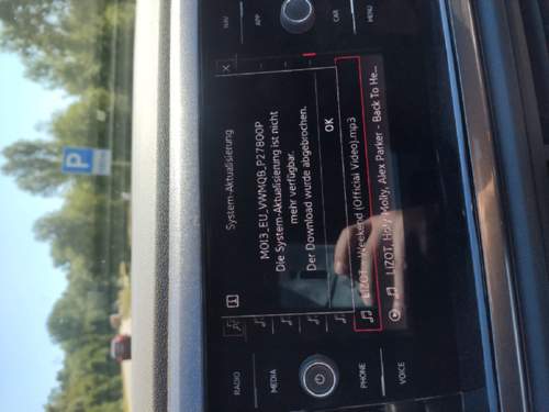

Nachdem ich Anfang diesen Jahres endlich Hauptnutzer an meinem VW Polo AW werden konnte (wohl bekanntes Problem), stehe ich heute vor einem neuen Rätsel:
Vor ein paar Tagen erschien am Radio-Display die Meldung, dass ein Update verfügbar sei. Diese Anzeige sah etwas anders aus als die OTA-Updates die mir schon vorher angezeigt wurde. (Ich tippe auf ein größeres Update - v.a. nach ein wenig Foren-Recherche).
Also "wie immer" alles akzeptiert und installiert,- soweit so gut. Nun möchte es jedoch leider seit einigen Wochen einfach nicht fertig installieren. Jedes mal wenn ich einsteige bekomme ich im Feld Benachrichtigungen angezeigt "System-Aktualisierung. Installation erst möglich, wenn Fahrzeug aus ist". Wenn ich auf die Nachricht tippe verschwindet sie - ohne Reaktion - bis zum nächsten Einsteigen ins Auto. Ein Fenster mit Update-Infos bekomme ich also nicht mehr!
Da ich jede Woche mehrere Stunden (am Stück) Autobahn fahren muss, hätte es eigentlich wirklich genug Zeit (über 3h) zum Download. Unter der Woche steht das Auto auch mal bis zu 5 Tagen - also ebenfalls genügend Zeit für eine etwaige Installation...
Man merkt- ich bin nun ratlos :/ Habt ihr irgendwelche Tipps, wie ich das Update durchbekomme? Mal lange auf Aus-Knopf drücken und Neustart zwingen hab ich bereits probiert. Beim komplett-zurücksetzen bekomme ich etwas Magenschmerzen (möchte nicht wieder mehrere Monate nur "Gast" sein, wenn Hauptnutzer schon wieder nicht funktionieren sollte..)

Bei mir kam vor 10min diese Nachricht auf dem Display.
Das Schöne ist ja das KFZ hat noch nie angefangen das zu Downloaden
@Seven-Life schrieb am 4. August 2022 um 11:26:21 Uhr:
Genau die gleiche Meldung hatte ich auch bekommen - hatte letztendlich mein Problem gelöst, denn nach ein paar Tagen kam das gleiche Update nochmal.
Da hatte ich dann extra (ganz aufmerksam :P) den Update-Prozess nochmal durchgeführt -erfolgreich!
Die Updates gehen nicht während der Fahrt, am besten mit eingeschalteter Zündung nach Aufforderung am Parkplatz ausharren
Das MIB ist während dem Update tatsächlich überhaupt nicht nutzbar (anders als bei den kleinen Updates), das kleine Päuschen an einem Parkplatz ist also wirklich zu empfehlen 🙂
