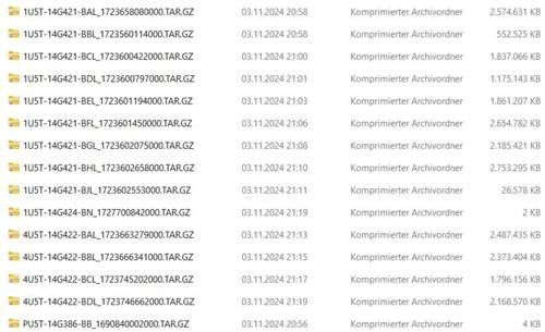

Also ich habe mir den USB-Stick über Cyanlabs am Sonntagabend erstellen lassen. Das Update lief problemlos durch wie oben beschrieben.
Gerade nochmal geschaut, der Stick enthält ca. 23 GB Daten, im SyncMyRide-Ordner sind 15 Archivordner enthalten. Habe schnell mal einen Screenshot hiervon angehängt.
Auf der offiziellen Ford-Seite wird ebenfalls ein Kartenupdate angezeigt, hier tatsächlich aber nur zwei Archivordner von nur 48 KB enthalten.
SyncMyRide-Ordnerinhalt
