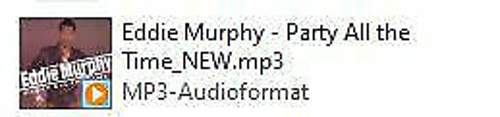

Was bei mir immer noch nicht funktioniert: Mir werden keine Album-Cover vom USB-Stick angezeigt. Habe schon alle Einstellungen durch; der Ford-Techniker wusste diesbezüglich auch keinen Rat. Ein E-Mail an den Ford-Kundenservice blieb bis dato (seit 2 Monaten) unbeantwortet.

@Mk3-Tom [url=https://www.motor-talk.de/.../sync-update-t7011083.html?...] Mir werden keine Album-Cover vom USB-Stick angezeigt.
Um das zu erhalten, muss die jeweilige Musikdatei auch ein Cover enthalten. Testen kannst Du das am PC/Laptop. Wird dir im Ordner bei der Musikdatei (meist .mp3) da ein Cover angezeigt (siehe Bild 1), ist eins drin, fehlt es, zeigt Sync natülich auch nix an (Bild 2).

MP3 mit Cover
MP3 ohne Cover
Danke für deine Rückmeldung. Aber die Mp3 passen, habe mir sogar von jemanden hier welche mailen lassen, um diesen Ansatz ausschließen zu können. Meine Mp3 sind alle mit Cover hinterlegt und funktionieren auf Handy, Tablet, Pc anstandslos mit Cover.
