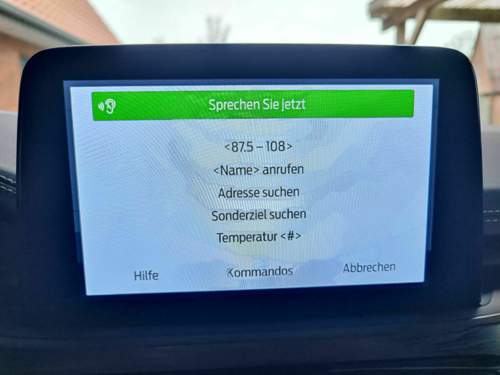

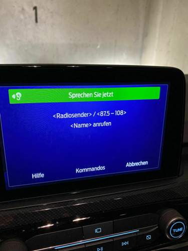

Mehr lässt sich per Sprache nicht auswählen
.jpg
@Dodo1805 schrieb am 12. Mai 2021 um 07:34:26 Uhr:
schon mal einen Werksreset durchgeführt?
Wie @inge70 schrob, sollte ein komplettes zurücksetzen von Sync3 helfen.
Sync3 Sprachbedienung
Ok, das versuche ich nochmal. Danke!
Jetzt hat es geklappt. Vielen Dank euch!
