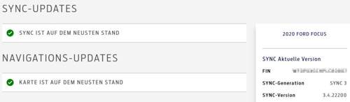

Habe heute das Update auf 22200 gemacht. Hat 35 Min. gedauert Bestätigungsprotokoll-Datei war dann auf dem Stick und ich konnte die Datei auch sofort hochladen auf ford.de

Warum nicht gleich auf die 3.4.22251? Die ist wenigstens die aktuellste.
Ganz einfach, weil mir diese Version nicht angeboten wird auf ford.de und nach dem Hochladen der Protokolldatei mein System als "aktuell" gemeldet wird.

Mein Sync ist seit 2019 aktuell laut Ford.
Wenn es nach Ford gehen würde hätte mein Auto noch F8 Karten.
