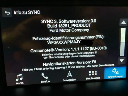

ich suche nun seit über eine Stunde den Beitrag wo beschrieben wird wie man das Sync 3 updated ohne den Motor laufen zu lassen. Ich habe den mal gesehen finde ihn aber nicht wieder :-(
Wie geht das ohne das sich das Sync 3 nach einer Zeit x oder bei Tür öffnen ausschaltet?

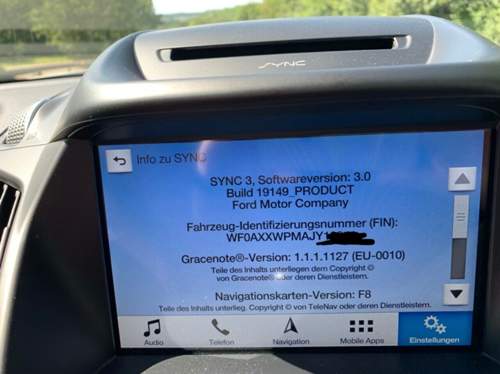

Bei mir hat es nicht funktioniert. Wenn ich nur das Symc angeschaltet habe kam niemals die Meldung "Installation wir fortgeführt" , sondern es kam keine Meldung, als wenn der USB-Eingang nicht erkannt wurde.
Alles super geklappt in 10 Minuten war alles fertig

Wichtig ist, dass das Sync3 bei a u s g e s c h a l t e t e r Zündung eingeschaltet wird. Dann läuft es 60 Minuten bzw. bis zum manellen Abschalten.
Wenn aber die Zündung dazwischen eingeschaltet wird, läuft es bis zum Abschalten der Zündung und dem folgenden Öffnen einer Tür.
Auf Seite 1:
Nein wenn du die Zündung auslässt und nur das Sync an machst bleibt es an bis die Batterie leer ist oder du es ausschaltest.
Ich nehme zwar an, dass 60 Minuten reichen, auch für die beiden Phasen des Map Updates, aber der Klarheit halber:
Wenn man OHNE DIE ZÜNDUNG einzuschalten das Sync anschaltet, geht das dann nach 60 Minuten von selber aus, oder läuft es bis die Batterie leer ist? Ich würde das nämlich so machen und dabei ein Ladegerät anschließen (Für die Map Updates).

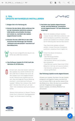

Die offizielle Ford Anleitung sagt: lassen sie den Motor laufen (Motorabschaltung im Kombiinstrument ggf. ausschalten) , Update machen. Ganz einfach!

Ich und meine Kollegen werden es weiterhin so handhaben,es geht auch um Neuinstallation der Kartensoftware bei Sync 3 Bei Neuwagen aus türkische Produktion,oft sind die Fahrzeugbatterien eh nicht voll geladen, Ladegerät zu wenig Ampere usw. Werkstatt voll usw. Da ist es praktischer das Fahrzeug nach draussen zu stellen,Motor an, USB Stick rein, eine Stunde später ist Map drauf. Steht alles so in TSI/GSI von Ford drin.

Ich habe bei unseren 2 Kugas schon mehrere Updates gemacht und nie den Motor laufen lassen. Es reicht, die Zündung an zu machen.

Wenn man OHNE DIE ZÜNDUNG einzuschalten das Sync anschaltet, geht es nach 60 Minuten von selber aus. Da dann nichts außer dem Sync3 läuft, brauchst du auch kein Ladegerät, außer deine Batterie ist alt oder/und schon fast leer. Die 60 Minuten reichen auch für das MAP Update aus weil man notfalls nach der esten Phase das Radio nochmal neu einschalten kann und dann wieder 60 Minuten hat.
