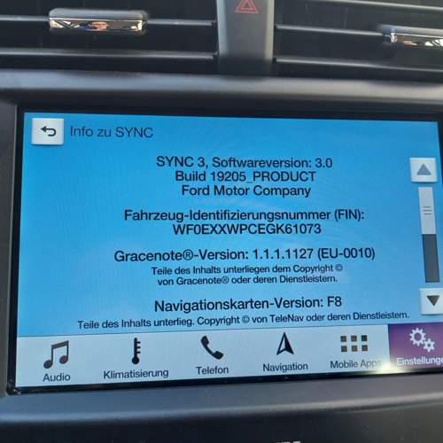

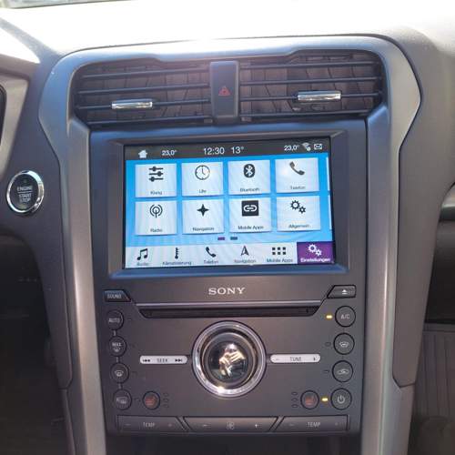

Hallo ich habe mir vor wenigen Wochen einen MK5 zugelegt und merke das ich alte Navi Software habe die ich gern updaten möchte.
Meine Frage wie mach ich das. Wie ich hier lese gibt es ein 3.4. Mit Karten F13. Wo bekommt man eine passende CD/DVD dafür beim Kauf habe ich leider nichts mitbekommen. Ich lese auch was von USB kann aber bei mir nix finden. Kann mir da jemand von euch weiterhelfen? Ich lade euch mal ein paar Bilder von meinem Navi hoch zum besseren Verständnis.
Img-20250220-wa0000
Img-20250223-wa0001

Am einfachsten machst Du das mit der SW von
https://cyanlabs.net
per USB.
Du musst Dir die Cyanlabs-App auf einem Windows-PC installieren und diese lädt das Update dann direkt auf einen USB-Stick.
Eine detailierte Anleitung findet sich dort auch.
OK danke für die Info werd ich ausprobieren. Muss nur mal sehen ob ich noch USB Stick habe und ob diese darin bis zu welcher Größe funktionieren,.
die Größe ist nicht das Thema, aber ExFAT formatiert muss er sein
