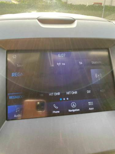

Jetzt sieht es so aus
Jetzt ist es durch
Und so schaut es auf dem usb Stick aus
Hauptsache es läuft wieder. Dann warte einfach auf das nächste Update und überspring die aktuelle Version
