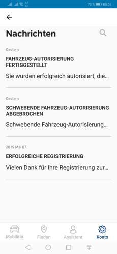

Mein Händler hatte es bei der Übergabe auch nicht auf die Kette gebracht, das Auto zu verbinden, obwohl ich die App breits einige Tage zuvor mit FIN korrekt registriert hatte. Auch mit 2. Handy hat er es nicht hingebracht und mich so ziehen lassen, da er noch Termine hatte.
Ich hatte dann Nachmittags selbst bei der in der App genannten Hotline angerufen, eine sehr kompetente Mitarbeiterin. Sie war etwas entsetzt, dass der Händler mit das Auto so ausgehändigt und nicht selbst die Hotline in Anspruch genommen hat. Ich sollte dann SYNC zurücksetzen, hier verliert man alle Einstellungen (nicht schlimm, hatte am 1. Tag ja noch nicht viele). Sie hat zentral die schwebende Autorisierung beendet und mich gebeten, zwei Stunden zu warten und es dann neu zu versuchen. Dann konnte ich es schließlich verbinden. (Hätte es nicht geklappt, hätte ich nochmals anrufen sollen, den Vorgang habe sie exakt erfasst und ich wäre dann sofort zu einem Techniker verbunden worden.) In der App war der Vorgang dann bei "Konto", "Nachrichten" dokumentiert, siehe Bild.
Screenshot-nachrichten
