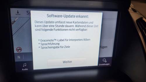

Wie lange hat es bei Dir gedauert und hast alles in einem Ritt installiert oder getrennt wie Ford es einem anbietet?
Werde ich dann auch mal durchziehen. Mein erstes Mal per Sync3-Updater.
Bin gespannt ob es auch so lange dauert wie bei den Updates von der Ford-Webseite.
Ich habe beides zusammen (3.4.23088 und F12) installiert, lief Problemlos durch wie immer.
Gedauert hat alles ca. 1,5 Std.

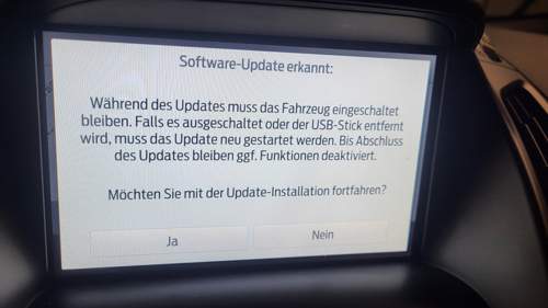

Habe vorhin während der Fahrt das Update gemacht, beides zusammen (3.4.23088 und F12) hat mit Reformat 45 Minuten gedauert!
Lief alles gut durch und keinerlei Probleme.

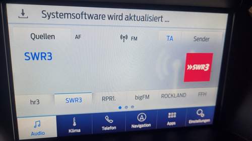

Bei mir hat das Update noch nicht funktioniert. Beim ersten mal erhielt ich nach ca. 1,5 stunden das, dass System aktualisiert wurde mit 3.4.23088, aber weder die 3.4.23088 noch die F12 karte waren aktualisiert.
Beim zweiten Versuch, auch 1,5 stunden, erhielt ich dann die F12 Karte und die Meldung System wurde aktualisiert auf die 3.4.22251
ich werde nahher versuchen die Software 3.4.23088 seperat zu Installieren, mal gucken was dann passiert.
Steven

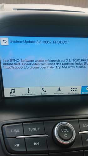

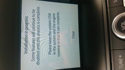

Bei mir kam am Schluß die Meldung "USB entfernen" ein wenig später kam die Meldung man solle den USB wieder einstecken damit das System fertig installiert werden kann. Danach hatte ich plötzlich Version 3.3 installiert, obwohl es die neue 3.4 hätte sein müssen. Also nach der Meldung "USB entfernen" den USB auf keinen Fall mehr einstecken dann wird alles richtig installiert.
Stimmt, hatte ich ganz vergessen. Ist wohl ein Fehler beim SycUpdater3 .
Bei mir ist es nach 2maligen Systemabschaltungen (mein Fehler, nach geschätzten 15 min Abschaltung). Danach Tür zu, Sync über Lautstärkeknopf händisch eingeschaltet und nach 56 Minuten war alles fertig. Habe Batterieladegerät angeklemmt gehabt und den Motor nicht laufen lassen. Bis jetzt läuft alles wie es sein soll.
