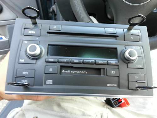

Seit tagen bin ich auf der suche nach einem Beitrag wo beschrieben wird was alles gebraucht wird bzw welche zwischenstecker/adapter benötigt wird um ein BNS 5.0 anzuschließen.
Ich habe momentan denn Symphony 2 bei mir drinnen mit CD Wechseler.
Kann mir einer Detaliert sagen oder ein link hinzu fügen was ich für denn Anschluss brauche?
Wäre super wenn Ihr mir da behilflich sein könntet. Im Angang lade ich Bilder hoch was für stecker momentan bei mir drinnen ist.
Danke ihm vorraus.

Denn möchte ich einbauen. Phantom adapter für radio und GPS Empfänger habe ich schon besorgt. Komme mkt denn restlichen anschlüssen nicht klar.

Was brauch ich für einen Adapter um ein BNS 5.0 anzuschließen?
Na ich würde mal sagen nen ISO zu Quadloc-Adapter und , soweit vorhanden, einen Adapter für Antennendiversity.

Sowas hier?
Ja genau das Ding! Aber da muss noch etwas umgepint werden wegen der Stromversorgung, einfach mal googeln wegen der Pinbelegung.

Habe mal die pinbelegungen vom BNS und Symphony abfotografiert. Vllt hat mir einer ein Tip.
Links BNS recht Symphony 2

Mach doch erstmal den Adapter ran und kuck ob alle Funktionen gehen. Auch an/aus über Zündung. Wenn alles geht, dann ist doch chic🙂
Habe heute Natürlich auch. Nur eins ging...das BNS hat eine CD angenommen und auch wieder ausgespuckt aber sonst tut sich nichts.
Lese nur das ich was umpinnen muss aber welches nur?

Ich versuche mal mein BNS rauszuziehen und poste ein Bild vom Quadlock. Ich kann es dir aber nicht versprechen, weil die Rastnasen am Radio für die entriegelung durch billige Radioschlüssel total ausgenudelt sind. Bekomme es daher nur sehr sehr schwer bis garnicht rausgezogen.

Ich saß grad im Auto und muss leider passen. Ich bekomm dat Dingen nicht rausgezogen. Dafür stecken jetzt 2 von 4 Radioschlüssel fest und wollen nicht mehr raus 🙁 jetzt muss ich die Konsole auseinander nehmen. Hoffentlich geht es noch i.wie anders.
Schau mal ob der Save pin am Bns mit 12 Volt belegt ist
