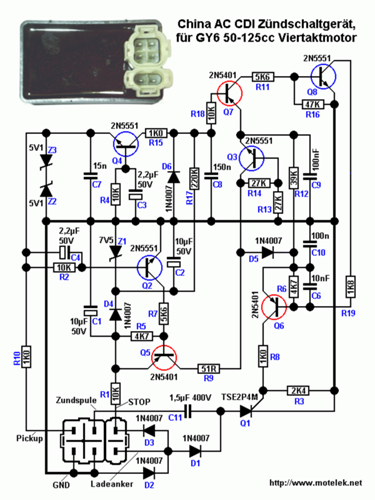

Wieso hast du einzelne Komponenten der Zündanlage getauscht, die man mittels Multimeter durchmessen kann - was du ja offensichtlich auch getan hast - aber die CDI als möglichen “Übeltäter“ ausgelassen?
Ist in deinem Orbit 125 eine AC- oder eine DC-CDI eingebaut? - Das müßtest du beantworten können, wenn du den Stator der Lima ausgewechselt hast. Ist dort einer der Sternzapfen besonders isoliert, haste eine AC-CDI Zündanlage in deinem Roller. Zur Erklärung: Die besonders isolierte Wicklung auf einem oder manchmal auch auf zwei Zapfen der Sternlima ist die sogenannte Kondensatorladespule (auch als Zündenergiewicklung bezeichnet).
Gruß Wolfi
PS: Die Funktionsfähigkeit einer CDI läßt sich nicht mitttels Multimeter prüfen. Daher sollten zuvor alle anderen zündungsrelevanten Bauteile überprüft bzw. durchgemessen werden und zum Schluß dann die passende CDI (idealerweise als Originalersatzteil) ausgetauscht werden.

Hi Bernd,
ich darf dir verraten, daß die CDI-Box nicht die beiden grünen Anschlußdrähte “brückt“. 😁
Es ist vielmehr zweimal Masse an der CDI angeschlossen. Möchtest du wissen, wozu die kleine CDI-Box das benötigt?
Gruß Wolfi
PS: Hat die CDI deines Rollers nur einen Masseanschluß, zähl' doch mal die Anschlüsse nach. 🙂
Edit: Im Anhang das Innenleben und die Anschlüsse einer Standard AC-CDI von Ewald Rosner, der auf seiner Seite motelek.net viele interessante Infos zur Motorradelektrik zusammengestellt hat.

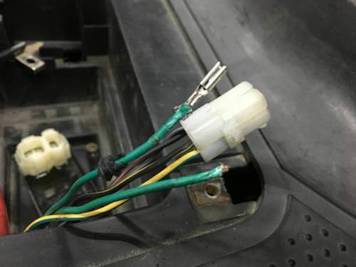

Hallo und vielen Dank an alle für euren Support!
Also Problem erkannt und gelöst: es war Kontaktproblem innerhalb des Stecksystems (s. Bild!) oder besser sagen, ich hatte die Steckverbindung mit der Messspitze des Multimeters beschädigt. Gleichzeitig haben die Messspitze wieder ein vernünftiger Kontakt erzeugt...
Ich schulde noch ein Paar Antworten:
- Es geht um ein SYM Orbit 1 125 -09 AV12W-6
- Spannungsmessung zwischen den beiden grünen Massedrähten am CDI-Stecker war wirklich nicht nötig...es war ein Fehler aber dank dieser konnte ich den Fehler finden
- Die andere vorgeschlagene Messungen habe ich nicht mehr ausgeführt, da jetzt das Problem gelöst ist...
- Service Manual habe ich hier heruntergeladen (für 50 cc?): https://scootergrisen.dk/.../sym_orbit_servicemanual.pdf
Fazit: Zündstecker und Lima waren defekt. Steckverbindung an der CDI war beschädigt. Die restlichen elektrischen Teile funktionieren. Zündfunken ist da und Motor läuft!

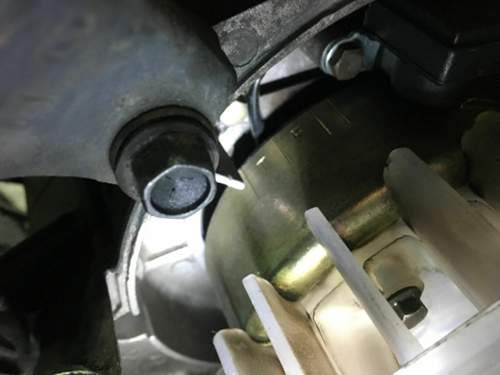

Alex1911: Reparaturhandbuch für den Sym Orbit 125 habe ich im Netz keine gefunden...
Zur Problem der Vibration habe ich die Steuerkette geprüft und gemerkt, dass sie nicht korrekt eingebaut war.
Bei mir steht auf dem Polrad folgende Markierung: Strich/T/Strich /F/Doppelstrich. Bei allen anderen Polräder was ich im Netz gefunden habe steht: T/Strich/Strich /F/Doppelstrich. Ich habe als Referenz der erste Strich vor die Buchstabe "T" genommen. Ich hoffe, es sei so richtig...
Ventilspiel: "oben" war 0.1 mm und habe ich auf 0.05 mm reduziert. "Unten" war bereits 0.1 mm und habe ich keine Änderung vorgenommen.
Trotz Anpassung, scheint der Roller immer noch zu vibrieren. Vielleicht ist es so in Ordnung aber ich will nicht riskieren, dass ich alles um sonst gemacht habe! Was riskiere ich sonst?

Hallo Gianpiero,
der erste Strich am Polrad (links vom T) ist die Markierung für den OT, d.h. die Kurbelwelle war richtig positioniert. Wichtig ist jedoch, daß die Markierung am Nockenwellenrad dazu passt, damit die Ventilsteuerzeiten korrekt sind.
Der statische Zündzeitpunkt kann nicht eingestellt werden, zur Überpüfung des Frühzündwinkels bei Leerlaufdrehzahl ist der Strich links vom F vorgesehen. Die beiden Striche rechts vom F sind ebenfalls Markierungen für die dynamische Zündzeitpunktverstellung bei erhöhter Motordrehzahl. Vielleicht hast du schon mal in einer Reparaturanleitung was von der maximalen Frühzundung gelesen und auch von der leichten Rücknahme der Frühzündung bei noch höherer Drehzahl. Genau dafür sind die beiden Striche auf dem Polrad gedacht, die Winkelgrade für die beiden Markierungen stehen allerdings nicht auf dem Polrad drauf - manchmal findet man die Vorzündwinkel mit zugehöriger Drehzahlangabe im Werkstatthandbuch.
Hast du die beiden Kolben (alt und neu) vor dem Einbau verglichen, man kann bspw. auch mit einer Küchenwaage das Gewicht der Kolben vergleichen.
Sofern du beim Zusammenbau keinen Fehler gemacht hast, würde ich an deiner Stelle zunächst den neuen Kolben und die Kolbenringe einfahren. Ein nur teilweise “überholter“ Motor kann eventuell etwas empfindlicher reagieren, weil in deinem Fall der Zylinder bereits in der Paarung mit dem alten Kolben/-ringen eingelaufen ist.
Gruß Wolfi
