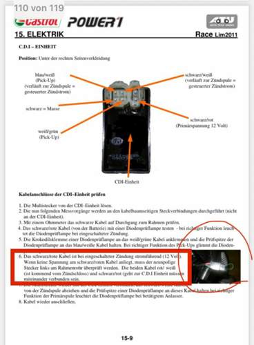

@kranenburger danke erstmal für dein Feedback.
Habe hier ein Bild aus dem Handbuch. Die CDI ist identisch wie auf dem Bild. Und habe aus irgend einem Grund die Farben dann richtig platziert wie im Handbuch angezeigt. Aber warum hat der Vorbesitzer die anders belegt, ich meine es waren 2 Farben die er anders hatte.

Und hier ist die Abbildung von Explorer Race. Die Belegung ist so wie es glaube ich war. Das verstehe ich nicht. Wieso im Explorer Spin Handbuch es anders belegt ist.
Oohhhh mom jetzt sehe ich was und ich glaube ich Dreh gleich durch 🙂
Also ich habe auch den Stecker der bei dem (Race) abgebildet ist. Der Stecker ist direkt in der Nähe vom Zündschloss.
Hier ein Bild.
.jpg
Das heißt dann, dass es sich doch um eine dc CDI handelt.

PS: Bei einem Chinaroller solltest du die Angaben zur verwendeten CDI besser selbst überprüfen, aber nicht den im Netz verbreiteten “Unsinn“ mit dem Abhängen der Batterie zur Verifizierung einer AC-CDI. Dieser Test hat exakt eine 50%-ige Aussagekraft, d.h. er ist zu den anderen 50% falsch.
Eindeutiges Merkmal für die werksseitig vorgesehene Verwendung einer AC-CDI ist die Kondensatorladespule am Limastator, wie bereits oben geschrieben.
Nachtrag: Vergleiche die Beschriftungen der Anschlußpins an den CDI's aus beiden Reparaturhandbüchern von ATU, dann wirst du bspw. feststellen, daß die DC-CDI im Handbuch für den Explorer Race mit Batterieplus “(Pimärversorgung 12 V)“ am inneren Pin des Zweiersteckers versorgt wird.
Es gibt allerdings auch AC-CDI's, welche eine Plusversorgung von der Batterie haben; das führt aber zu tief in die Materie. 🙂

Den Roller habe ich über eBay Kleinanzeigen erworben und er lief über einem Jahr. Dann nach dem Starken Regen ging nichts mehr.
Als ich dann auf der Suche war um den Fehler zu finden, habe ich dann die Lima demontiert und den Kratzer gesehen, also das sieht aus als wenn das schon eine Weile so gewesen ist.
Bei der neuen lima ist alles soweit gleich. Der 3 Stecker und die einzelnen 3 Stecker. Außer am pick up da ist nur ein blauer.
Habe versucht ein Tropfen Sprit im Zylinder zu tröpfeln und dann zu starten. Für ein Moment wollte er dann wieder aus.
Mir hat jemand aus einem anderen Forum gesagt, dass eventuell ein masseschluss vorhanden ist. Habe beide limas geprüft und es gibt ein Video auf YouTube wo er die lima auf Durchgang prüft. Er hält eine Spitze in einer der 3 Adern im 3 Stecker und die andere auf den stator im inneren Bereich. Es darf nicht piepen meint er und bei mir ist auf beiden limas ein Durchgang.
Dieser Test wurde an einer Lichtmaschine gemacht für Motorräder, also kann man danach auch nicht gehen ? Oder doch auf beide Limas ein masseschluss ?
Ich bin echt ein Frischling was das alles betrifft, aber wenn ich jetzt einen Zündfunke habe kann es dann trotzdem sein das die limas beide kaputt sind ?
