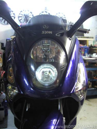

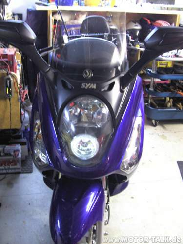

Nachdem mein LED-Standlicht nun garnicht mehr funktioniert hat, habe ich eine biegbare LED-Leiste mit 15 LED´s hinter dem Reflektor des Fernscheinwerfer angebacht, um diesen indirekt zu beleuchten.
Das ist nun mein Ersatz, zumindest bis zum TÜV im März 2012.
Ich glaube kaum, dass der TÜV dies durchgehen lässt, wenn es ihm auffällt. (siehe Bild)
Dann gäbe es immer noch die Möglichkeit ein Loch unten im Abblendlichtreflektor zu bohren und dort eine W5W Birne (normale Standlichtbirne) einzubauen. (sieht aber besch..... aus!)
Einen neuen Scheinwerfer einbauen wäre die letzte Lösung, aber der Glaube an eine  langlebige SYM-Qualität ist bei mir dahin!!!

Standlichtumbau
Standlichtumbau1
Ach ja! Umbauanleitung werde ich keine machen, da wir in Europa sind und jeder Sch.... eine Prüfnummer nach EG-Richtlinie oder eine Einzelabnahme bzw. mal ein Zudrücken ein bzw. beider Augen des TÜV-Prüfers vorraussetzt.
Falls ich jemals einen defekten Scheinwerfer (den ich nicht gerade in meinem Roller zum Fahren benötige) zur Verfügung habe, werde ich versuchen den Scheinwerfer an der Verklebung zu öffnen, um den Defekt am LED-Ring zu beheben und vielleicht auch mit anderen LED´s ein Tagfahrlicht mit Umschaltung auf Positionslicht zu machen.
