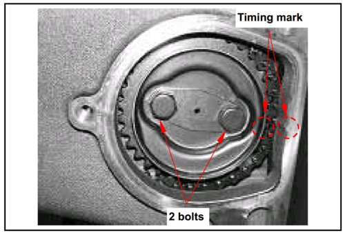

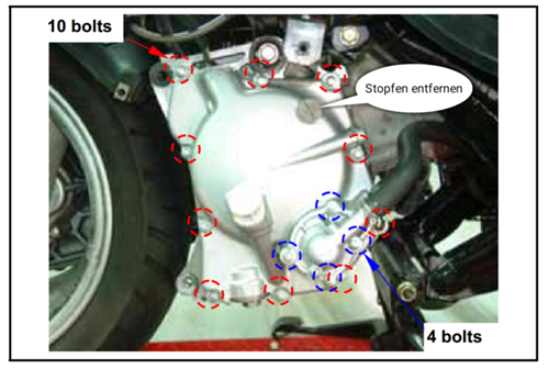

Oha! Das muß man zwingend schon beim Zusammenbau machen.
Kolbenstellung OT ist problemlos nach Entfernen des Kunststoffstopfens am rechten Motordeckel einstell-/überprüfbar. Und dazu passend wird die Nockenwelle anhand einer Körnermarkierung am Nockenwellenrad ausgerichtet, sodaß in diesem Moment beide Ventile geschlossen sind.
Im praktischen Fall der Zylindermontage muß die Stellung der Nockenwelle passend zur Kurbelwellenstellung sein und eben dafür haben Kurbelwelle und Nockenwelle die Markierungen.
Bei deinem GTS mußtest du doch das Nockenwellenritzel von der Nockenwelle abschrauben, damit die Steuerkette abgenommen werden kann. Vorher natürlich den Steuerkettenspanner lösen, aber das wirst du sicher alles so gemacht haben. Hattest du auch die Nockenwelle seitlich rausgezogen?
Spätestens beim händischen Durchdrehen des Motors und der Ventilspielkontrolle hätte dir aber die Abweichung der Steuerzeiten (falls dies der Fehler ist) auffallen sollen.

Edit: Hab noch zwei Fotos angefügt. Die OT-Markierung der Kurbelwelle ist als Strich mit der Bezeichnung 'T' auf dem Polrad eingekerbt, dazu muß der Plastikstopfen rausgedreht sein.

Hab ihm noch zwei Fotos beigefügt, die exakt von seinem Motor stammen. Inwieweit er die “Nacharbeit“ bei eingebautem Motor durchführen kann, müßte er selbst mal prüfen. Den Zylinderkopf erst einmal drauf lassen. Und falls die Überprüfung der Steuerzeiten eine fehlerhafte Montage ergibt, wie gehabt den Steuerkettenspanner lose machen und das Nockenwellenritzel durch den Seitendeckel am Zylinderkopf abschrauben und aufpassen, daß die Steuerkette bei der Aktion nicht “abhaut“.
