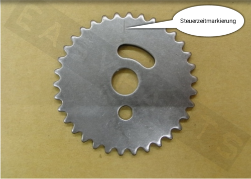

@Alex1911 schrieb am 29. Januar 2018 um 19:01:42 Uhr:
Kolbenstellung OT ist problemlos nach Entfernen des Kunststoffstopfens am rechten Motordeckel einstell-/überprüfbar. Und dazu passend wird die Nockenwelle anhand einer Körnermarkierung am Nockenwellenrad ausgerichtet, sodaß in diesem Moment beide Ventile geschlossen sind.
Muß mich korrigieren: Auf dem Nockenwellenritzel ist ein eingekerbter Strich (s. Anhang) statt der o.g. Körnermarkierung, zumindest wenn man ein neues bei easyparts bestellt.
Gruß Wolfi

Ja klar, noch ist alles offen und wenn man sich da vorsichtig ran tastet,
könnte noch alles im grünen Bereich liegen.
Als erstes sind die Steuerzeiten exakt einzustellen und dann aber wirklich
von Hand den Motor in Drehrichtung drehen und Ventilspiel prüfen.
Einlass 0,10 +/- 0,02 mm
Auslass 0,15 +/- 0,02 mm
Ist alles frei gängig und eingestellt kann der Anlasser wieder ran um nun
die Kompression zu prüfen.
Um bzw. über 10 bar (kg/cm²) kalt wären gut.
Passt dann alles - kann der Motor wieder eingebaut werden (hoffentlich)!!!
Drücke Dir alle Daumen!!!!
