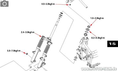

Die Knackgeräusche beim starken Abbremsen mit der Vorderradbremse werden zunehmend stärker. Bei entlastetem Vorderrad läßt sich zwar kein Spiel im Lenkkopflager ausmachen (den Test hat übrigens auch der TÜV-Prüfer durchgeführt), aber vielleicht sollte ich einfach mal das Lager etwas strammer einstellen.
Drehmoment-/Einstellwerte sind im WHB aufgeführt, was aber fehlt, ist die Angabe der zwingend abzubauenden Verkleidungsteile. 🙁
Hat jemand diese Einstellarbeit mal ausgeführt?
Lenkkopflager

Na, als alter SYM-Schrauber würde ich mal so viele Verkleidungsteile
abbauen, wie wenn ich die Scheinwerferbirne bequem wechseln möchte.
Ja, und wenn Du schon ans Lenkkopflager gehst, dann auch gleich Fett
dran. Zu trockene Lager können auch knacken.

Das Knacken hat mein Gts 125 auch.Meine Werkstatt hat versucht,das Lager einzustellen.Ging aber wohl nicht ohne es zu beschädigen. Aber es ist nur ein kosmetischer Fehler. Tüv kein Problem.

Das werden die Federbeine sein,nicht das Lenkkopflager.

Mit neuen Lagerringen inkl. Lagerschalen wird es wohl funktionieren. Als ersten Versuch werde ich die Vorspannung mal erhöhen, was aber i.d.R. nur kurzfristig eine Verbesserung bringt. Nachfetten könnte womöglich auch eine Linderung bringen. Das Lenkkopflager hat kein spürbares Spiel, was übrigens auch der TÜV vor wenigen Monaten so diagnostiziert hat und daher wird's auch noch eine Weile halten.

Das Knackgeräusch von Federbeinen an Autos kenne ich, dort liegt's ja im Normalfall am defekten (trockenen) Stoßdämpfer.
Die Stoßdämpfer beim Sym sind aber nicht trocken (innen) und auch nicht ölverschmiert (außen). Die Telegabel arbeitet deutlich besser als die beiden hinteren Federbeine. Die Klemmung der Holme hab ich selbstverständlich auch geprüft, laut WHB meines Erachtens ein ziemlich niedriges Anzugsdrehmoment.
Das Knackgeräusch läßt sich im Stand provozieren, wenn ich die Vorderradbremse kräftig ziehe und dabei den Roller in schnellem Wechsel am Lenker mehrfach wegdrücke und gegen mich ziehe. Dabei federt natürlich auch die Telegabel ein und aus, weil sich der Roller schließlich nicht wegbewegen kann. Das Knackgeräusch tritt aber nicht auf, wenn ich bei angezogener Vorderradbremse nur kräftig auf den Lenker drücke. Daher würde ich die Telegabel als Verursacher ausschließen.
