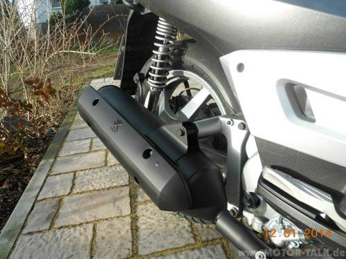

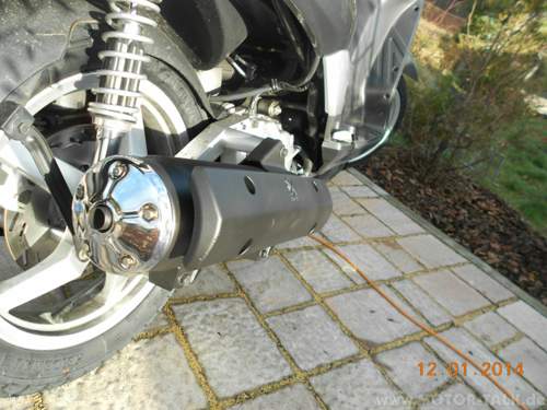

Anbei mal mein 2008er Original-SYM-Auspuff. Ich denk, der zeigt, dass es doch gar nicht schlecht um die Qualität des Bauteils bestellt ist. Allerdings jedes Jahr in der Winterpause abgebürstet und mit Thermolack geschwärzt. Damit bin ich zwar nicht vor rostigen Innereien gefeit, aber da er noch völlig klapperfrei ist, und ich für Kurzstrecken den Fuffie nehm, vermute ich mal, dass ich da noch lange Freude am Original-Pott haben hab.
Aber die Frage vom TE war:  Wer hat die meisten Kilometer auf seinem SYM GTS?
Dscn0964
Dscn0965

die Bilder sind N I C H T vom SYM GTS 250i - Du flunkerst!
Das ist der Citycom und von aussen hat mein Topf bis
 zuletzt genauso gut ausgesehen!
Hab auch nie behauptet, dass der Topf vom GTS stammt.
Aber evt. ist der (offenbar identische) Pott beim SYM CC wegen der etwas längeren und anderen Krümmerführung nicht so anfällig gegen Vibrationsrisse - wenn ich dich von vor ein paar Wochen hier mal zitieren darf: "Ich habe meinen Topf nachgesehen und siehe da, am Topfeingang um das Eingangsrohr ein duch Vibrationen verursachter ca. 280 Grad Riß. Von da aus gammelt dann das Blech mit Rostfraß ..."
Und wenn Du dir den Original-Auspuff nochmals zulegen mußt, evt. hilfreich. Das Problem ist IMHO kein Qualitätsproblem beim Topf, sondern dass dieser beim GTS offenbar zu starken Vibrationen ausgesetzt ist. Bei sieht die genannte Stelle noch wie neu aus.
