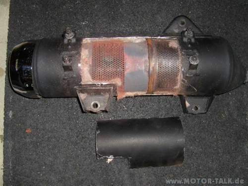

Bevor ich jetzt das nächste teuere SYM-Ersatzteil kaufe habe ich mal
begonnen den defekten Auspuff auf zu machen.
Wie im Bild zu sehen ist, habe ich erst einmal ein Fenster ins äussere
Blech geschnitten und siehe da, ein zweiter Mantel der teilweise fein
gelocht ist, versperrt die weitere Einsicht. Jetzt werde ich wohl ein
zweites Mal und dieses Mal mit der Flex statt oszilliender Halbkreissäge
ran müssen.
Vielleicht war schon einer von euch weiter in den Topf eingedrungen
und hat mir wertvolle Tipps.
Wenn ich am Wochenende wieder Zeit habe, möchte ich weiter
machen.
Sieht interessant aus! Aber evt. müßtest Du diese Innereien ganz lassen und mittels Längsnähten mit der Außenhülle zusammenschweißen.
Wenn Du weiter ins Innere willst, müßtest Du nun den Pott nicht eher einmal quer aufschneiden...?
Hallo Tina,
im Auspuffinnern klappern nach Gehör mehrere Teile lose herum.
Durch die Sieblochung des inneren Topf ist nichts zu sehen. Also
werde ich zuerst diesen inneren Topf öffnen. Sollte ich dann
nicht an die losen Teile heran kommen,werde ich den Topf hinten
unter der Endblende (Rundumschnitt)öffnen. Die Schweißnähte,
welche zum Verschließen notwendig sind, sollen später kaum
sichtbar sein.
So Leute - und wenn ich hier nur  noch für Tina weiter berichte!🙁

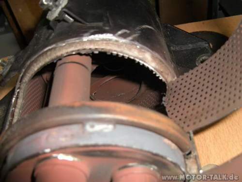

Der Auspuff ist offen und es hat sich nicht nur nach mehren Teilen angehört -
es sind mehrere Teile.
Wie man im Innern sieht (Bilder), ist da mal ein dickes Rohr, welche im mittleren
Prallblech zwischen vorne und hinten haltlos hin und her rutscht. Dieses
Rohr hatte einst den KAT, welcher ebenfalls im Topf lose herum geflogen
ist, in der vorderen Kammer festgehalten. Damit der KAT und das dicke
Rohr nicht alleine umher geklappert haben, hat sich noch ein Rohrbogen
dazu gesellt. Das alles ist nicht etwa durch Rost abgegammelt - nein,
das Blech bzw. Rohre sind durchaus noch sehr rüstig. Hier wurde, wie das
bei SYM so Tradition ist, schlampig geschweißt und zusätzlich schlecht
konstruiert. Der Kunde zahlt mal wieder die teuere Zeche!😠
Wäre alles richtig gemacht worden, der Auspuff hätte gut 10 Jahre
leben können.
Eine Reparatur ist somit nicht mehr möglich - KAT zerstört und zu viel
Aufwand. TÜV ist nicht mehr möglich, man kann nur noch einen Soundtopf
daraus machen.
Leider gibt es für den SYM GTS 250i keinen Nachrüst- bzw. Sportauspuff!!!😠😠😠

Mich interessiert das auch sehr! Kann man eine Standard-Kat-Patrone nicht irgendwo billig kaufen und einpassen? Natürlich alls wieder schön fest schweißen.

So - habe fertig! Der Auspuff ist ausgeräumt und zu geschweißt.
Der Sound ist tief böllernd, ohne KAT und ohne TÜV-Segen.
In vier Monaten geht es zum TÜV - bis dahin ist dann ein neuer
Original-Auspuff angebaut.
Dieses Thema ist hiermit am ENDE! Tschüss.
