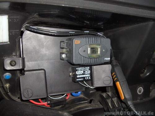

Da die Scheinwerferbirnen gern vorzeitig kaputt gehen und man ja so
toll dran kommt, habe ich mir jetzt einen Überspannungskiller eingebaut.
Dieser schützt alles vor Überspannung und hätte unserem SYM-Freund hier
im Forum den teueren Ersatz der ECU wegen der Starthilfe erspart.
Das Teil von KEMO ist nicht teuer und für € 10,-- bis € 12,-- zu haben.

An der Batterieabdeckplatte kann man so einiges befestigen, zumal in Richtung Handschuhfachklappe noch reichlich Platz ist. :)
Wozu ist der Kippschalter auf der linken Seite unterhalb des blauen Tasters zuständig?
Themenstarteram 30. November 2013 um 19:02
Das ist reine Spielerei - mit dem Kippschalter schalte zu jeder Zeit für die Kühlflüssigkeitsstand-Beleuchtung den Strom  (ohne Zündschlüssel und Zündung) ein.
Der blaue Taster ist für diese Beleuchtung zuständig.:D
