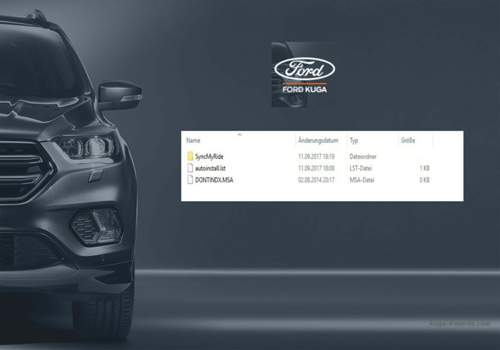

Bei mir funktioniert mal wieder nix, obwohl ich direkt auf Stick entpackt habe.
Vielleicht weil durch das entpacken nun ein übergeordneter Ordner vorhanden ist? Habe auf PC entpackt. Auf den Stick dann die Dateien die sich in dem entpackten Ordner befanden kopiert. auf dem Stick befanden sich dann 1 Ordner (in diesem dann 3 Dateien) und 2 Dateien. Hoffe ich habe mich einigermaßen verständlich ausgedrückt.
Habe es jetzt mal genau so gemacht und wurde wieder enttäuscht. Es sind zwei Dateien und ein Ordner mit drei Dateien. Trotzdem wird mir Fehler angezeigt. Habe es eigentlich genauso gemacht wie bei der Installation von der China Version.
man muß nach dem entpacken die Dateien aus dem Ordner nehmen und sie auf den Stick ziehen/schieben/kopieren .... ist alles das gleiche.
Der Ordner "SyncMyRide" bleibt unberührt !!
Der Stick muß im FAT32 formatiert sein und der Inhalt des Stick sollte dann nur so aussehen wie auf dem Foto.
Es dauert eine ganze Weile bis das Update startet ....

@micteil schrieb am 28. September 2017 um 17:56:14 Uhr:

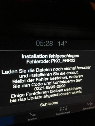

der Fehler nennt sich ERR03 oder so. es zeigt an das die installationsdatein unvollständig oder beschädigt sein sollen.
ich bin nun absolut nicht computer-doof und bekomme einiges hin. aber am entpacken usw kann es nicht liegen.
habe die runtergeladene datei nun nochmal entpackt am pc und dann den inhalt wie auf dem bild gezeigt auf meinen nochmals formatierten stick kopiert.
morgen früh neuer versuch
Alles gemacht wie beschrieben und dann das.
ein PKG Fehler/Error liegt meistens an einem Skriptfehler .... zumindest habe ich das auch wenn ich beim gestalten oder ändern einer Webseite mit den HTML-Codes arbeite.
Im Grunde heist das nichts anderes als dass eine Datei beschädigt ist.
Vermutlich beim Download passiert .... oder beim Schreiben auf die Platte.
Wirst wohl das Paket nochmal downloaden müssen.

Versuch mal nen anderen USB Stick - häufig liegt es daran!
Wäre natürlich auch eine Möglichkeit dass der Stick einen Fehler hat.

Habe es gestern Abend erneut geladen und direkt auf einen neuen Stück geladen.
Hat heute früh perfekt funktioniert. Die neue Build läuft jetzt.
Ich danke dir.
