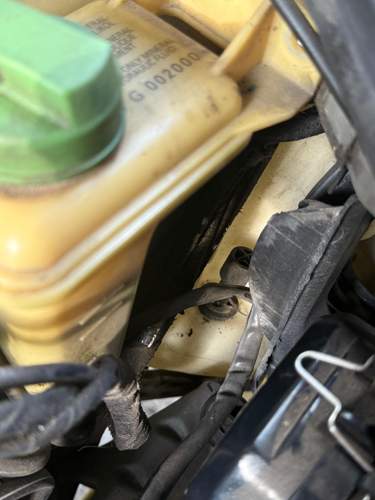

ich habe folgendes Problem, ich war beim tüv und bin durchgefallen ein Grund war die SWRA ohne Funktion. War jetzt dabei und habe sämtliche Sachen probiert, neues Relais, neue Sicherung, beides ohne Erfolg. Jetzt habe ich die Front abgebaut und war auf der Suche nach dem Fehler. Da lag im motorraum ein ,,Schlauch,, der nicht angeschlossen ist, habe Stunden lang gesucht aber ohne Erfolg, habe im Internet nachgelesen das es wohl 2 Pumpen geben soll die für die SWRA habe ich gefunden soll wohl ganz unten sitzen aber die andere finde ich nicht jetzt ist meine Frage wie genau ich das Problem lösen kann das sie wieder läuft.

Der Schlauch ist von der Scheinwerferreinigungsanlage, ohne den kann es nicht funktionieren, der kommt von unten an die versenkten Spritzdüsen ran.
Fehlt da nicht die Pumpe der SWRA ?
