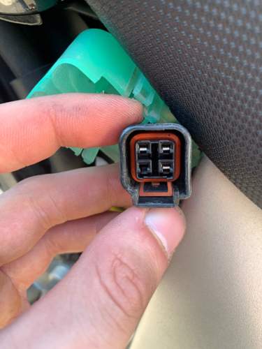

Hab’s mit ner Büroklammer jetzt auch Probiert ohne Erfolg genau wie vorher keine Reaktion vom Bike
Kommt auch genug Strom an.
.jpg
Woher willste wissen,dass das genug Strom ist ?
Wo haste denn gemessen und vor allem wie ?
Das ist genau das Anlasserrelais.
Da Kappe runter und Stecker abziehen.
An die Leitung GELB/SCHWARZ mit PLUSKABEL vom Multimeter MINUSKABEL an den Minuspol der Batterie.
Dann Startversuch mit Relaisbrücke.
Was wird angezeigt ?

Hab erstmal die Batterie gemessen sind 12,66 genau wie das abgebildete Bauteil einmal die Abdeckung runter und an plus sowie minus gehalten 12,6
Dann mit grossen Schraubenzieher die grossen Schraubkontakte brücken.
Anlasser muss drehen !!
12,66 V sind vollkommen ausreichend.
Hat geklappt die Frage ist was muss ich nun machen damit ich den nicht mehr Kurzschließen muss ?
Neues Anlasserrelais kaufen.
Wenn unten Strom ankommt,so wie Du geschrieben hast,dann ist das Anlasserrelais defekt.
Prüf lieber nochmal mit Startknopf drücken,ob Strom ankommt.
Wenn Du das Teil neu gekauft hast und es funzt immer noch nicht,dann lach ich Dich aus.
Wollte Dich nur vorher gewarnt haben.
Sind die Steckkontakte verschmort ?
Mach mal saubere Bilder von beiden Kontakt-Seiten.

Ja Zündung an plus Überbrückung springt sie perfekt an.
Hoppsalla !
Da fehlt ja ein Kontakt am weiblichen Stecker !
Das ist die Arme-Leute-Ausfuehrung vom Anlasserrelais bzw. vom Stecker.
Und da läuft der ganze Strom für die Mühle drüber ?
Die spinnen,die Römer !
Das würde ich schnellstens ändern.

Zuerst wird das momentane Problem gelöst.....
Jetzt wird's kompliziert !!!!
Besorg ne Birne mit Fassung.
Egal was.
Blinker oder Bremslicht oder Scheinwerferbirne und schliess die an Kontakt GELB/SCHWARZ und SCHWARZ/WEISS an vom Stecker Anlasserrelais .
Dann Anlassertest mit Relaisbrücke.
Brennt die Lampe dann ?
Wenn ja,dann. Anlasserrelais tauschen.

Ehe die halbe Knubbel auseinander geommen wird - an der Kupplung ist ein Stecker - stecke mal da die Büroklammer als Überbrückung rein. Der steigt gern mal aus, gerade bei Nachrüsthebelchen.
Wenn er Strom am Anlasserrelais hat bei Startknopf drücken und gezogener Kupplung,dann muss
-Startknopf
-Kupplungsschalter
-Startrelais ( nicht zu verwechseln mit Anlasserrelais ! )
funzen.
