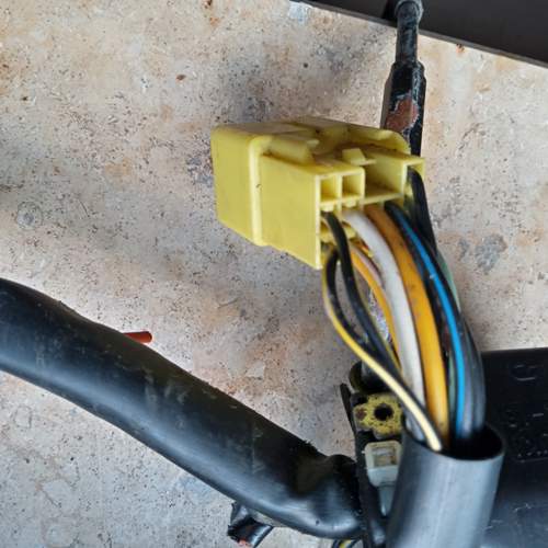

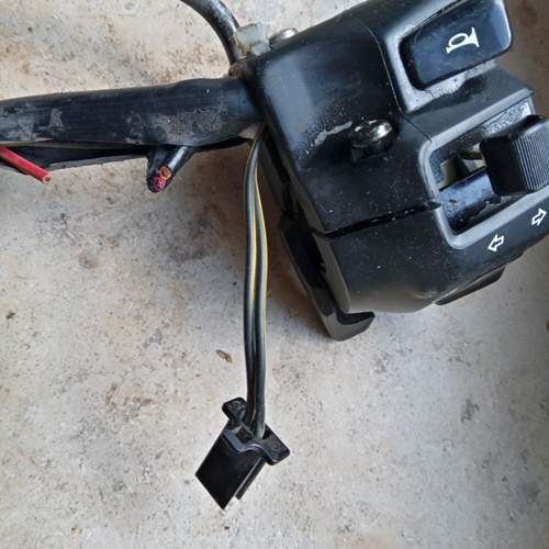

Am Kupplungsschalter hast Du auch nur Spannung/Strom ,wenn Startknopf gedrückt wird.
Du musst die Leitung durchklingeln.
Dazu musste aber den Stecker von der linken Lenkerarmatur trennen.
Also Tank hochklappen und Steckerverbindung suchen.
Dann mit Multimeter auf OHM stellen und von Kabel GELB/GRÜN bis zum Anlasserrelais-Stecker Kabel GELB/GRÜN durchmessen auf Widerstand.
Wenn die Kupung gezogen wird,dann muss da 0 Ohm angezeigt werden.
Wenn keine Anzeige am Multimeter,dann die Steckverbindung für linke Armatur suchen und ne Büroklammer einsetzen zwischen beiden GELB/GRÜNEN- Leitungen.
Dann nochmal testen.
Wenn jetzt was angezeigt wird,dann ist der Kupplungsschalter defekt.
Auf der Seite zur Armatur ändert sich die Kabelfarbe auf SCHWARZ/GELB
Die PINs liegen genau übereinander am Stecker ganz aussen.
Oder Büroklammer direkt am Kontaktstecker zum Kupplungsschalter einstecken.
Steckverbindung linke Armatur
Steckeranschluss Kupplungsschalter

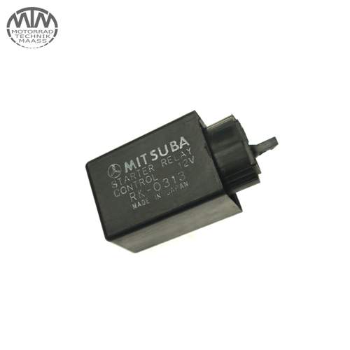

Ich tippe eher auf das Startrelais,was defekt ist.
Das ist 3-polig,also 3 Kabel dran
Das kannst Du suchen und abstoepseln.
Dann Drahtbrücke in GELB/GRÜN und GELB/SCHWARZ und versuchen zu starten.
Die Relaisbrücke lässt Du drin,wie im Bild 2.
Hab's selber mal getestest und funzt einwandfrei.
Dient jetzt als Notbehelf für die Jungs,die unterwegs stehen bleiben und kein Werkzeug dabei haben.
Dann können sie nach Hause fahren ohne Blinker,aber besser als geschoben oder gelaufen.
Gilt für alle SUZUKIs ab 98
Startkreis-Relais SV 650
Relaisbrücke mit Mini-Sicherung
Verbogene Sicherung für Relaisbrücke

Um das Anlasserrelais als Fehlerquelle auszuschließen,musst Du den Stecker vom Startrelais abziehen.
Dann Drahtbrücke zwischen GELB/GRÜN und GELB/SCHWARZ einbauen und Startversuch.
Dreht jetzt der Anlasser,dann ist Anlasserrelais okay und der Fehler liegt woanders.
Entweder Startrelais defekt oder Verkabelung vom Kupplungsschalter defekt.

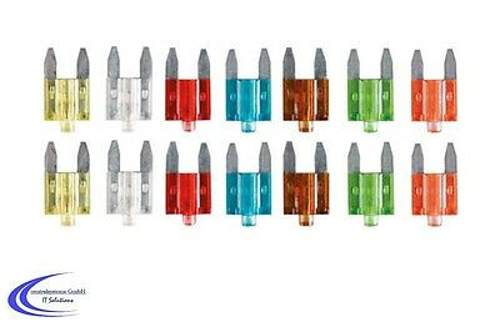

Du kannst auch folgenden Trick zur Fehlersuche machen :
- Sicherungen kaufen mit Defekterkennungs-LED
- einsetzen als Relaisbrücke im Kombirelaissockel ,wie bereits gemacht,also leicht verbiegen.
- Startrelais-Stecker abziehen und Kontakt GELB/GRÜN mit GELB/SCHWARZ verbinden mit Drahtbrücke / Buroklammer
- Zuendung einschalten
- RUN-Schalter auf ON
- Startknopf drücken
- Kupplungshebel ziehen
Jetzt muss die LED brennen.
Stecker am Anlasserrelais muss draufstecken !
Gibt's hier :
https://www.ebay.de/p/1207246947
Welche Sicherung Du nimmst ,ist egal ,Hauptsache Du lässt die vorher kurz durchbrennen.
Die muss also defekt sein,damit sie brennt.
Einfach an PLUS und MINUS halten an der Batterie bis sie durchgeflizzt ist.
Sicherungen mit LED
