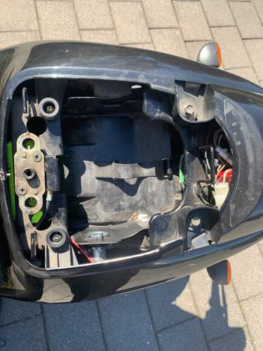

Hey ?? habe seit 2 Tagen die Maschine und kenne mich sehr wenig mit dem Aufbau etc. eines Motorrades aus und bräuchte dringend Hilfe.
Bin gerade noch ne kleine Runde mit der Maschine gefahren ohne Probleme angegangen.
Nach der Runde aufn Parkplatz im ersten Gang Ausversehen den Seitenständer ausgeklappt und da ist die Maschine ausgegangen.
Problem dabei ist nun das ich nachdem ich in den Leerlauf gegangen bin die Maschine nicht mehr anbekomme.
Lampen funktionieren alle Blinker auch Tachoanzeigen genauso nur soweit ich den estarter drücke keine Reaktion.
Killswitch ist nicht betätigt.
Habe an den Kontakt am Ständer gedacht sowie eventuell die Sicherungen aber leider keine Ahnung wo genau die sind
Danke im Voraus

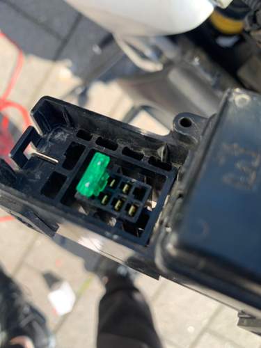

Weil die Spezialisten von SUZUKI die Stromversorgung vom Tacho nicht an Sicherung ZÜNDUNG gehängt haben,sondern an Sicherung SIGNAL .
Dann würde man das sofort am Cockpit sehen,wenn die Sicherung ZÜNDUNG geflizzt ist.
Weil dann Neutralleuchte und Öldruckleuchte nicht funzen würden !
Und das würde sogar ein blutiger Anfänger checken.
Hoffe ich zumindest.
Is aber leider nicht so !
Deswegen ist es besser,gleich das Kombirelais rausziehen und von PIN D nach PIN E mit nem Selbstbau-Ueberbrueckungskabel zu verbinden.
Dann gibt's sofort Strom für den RUN-Schalter bzw. Startknopf.
Wenn danach der Startknopf nicht funzt,dann die Sicherung ZÜNDUNG erneuern .
Wenn er danach immer noch nicht funzt,dann muss am Anlasserrelais Spannung gemessen werden,wenn Startknopf aktiviert ist.
Kommt da kein Strom ankommt ,dann wird's das ominöse Zusatz-Schaltkreisrelais sein.
Das gilt aber nur für die Knubbel.
Kupplungsschalter kanns natürlich auch noch sein....
Und genau diesen Schadensfall hatten wir gerade.
War ne MAURAUDER ,aber die und die Knubbel ,sind die wenigen Moppeds aus diesen Baujahren um die Jahrtausend-Wende,die dieses Relais überhaupt haben.

Bild vom Kombirelais haste doch gekriegt ?
Das sitzt genau neben den Sicherungen.
Der kleine schwarze Kasten.
Den einfach rausziehen.
Nimm ne Kombizange und zieh raus,bevor kommt :
Krieg das Relais nicht raus...
Fahre gleich mal zu louis und besorge mir ein Multimeter plus neue Sicherungen. Das Handbuch habe ich gerade gefunden.

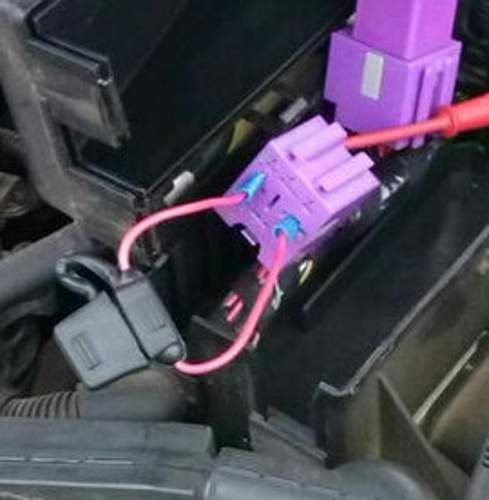

Dann kauf gleich was mit zum Überbrücken.
Am besten Haengesicherung.
Flachstecker 2,8 mm breit wie auf dem Bild 2
Flachstecker 2,8 mm breit männlich
Beispielbild Relaisbrücke Relaissockel

Hab jetzt alles gekauft für die Überbrückung hab ich mir mal ein isoliertes Kabel gekauft sollte wohl reichen.
Das muss aber starres Kabel sein,wenn Du keine Flachstecker gekauft hast.
Oder wie willste das anstellen ?

Hab noch ne Idee....
Versuch ne Sicherung in PIN D und PIN E reinzudrücken.
Die Pins liegen ja genau übereinander.
Evtl.musste die mit Zange zurechtbiegen und die Isolierung verreckt,aber das ist scheissegal.

So eher nicht versuchen ?

Hatten leider nichts da. Hab ein neues Relais noch gekauft mit dem funkts aber auch nicht
Wozu brauche ich den Multimeter ?
Lässt sich auf beiden Wegen nicht starten.
Neutral Gang Lampe leuchtet auch nicht mehr auf ohne Relais
.jpg
Relaiskauf war unnötig.
Und dass Du starre Kabel brauchst und Du kein Litzekabel
verwenden kannst, hatte ich Dir ja auch schon geschrieben.
Da haste Dir was aufschwatzen lassen...
Die Jungs von Tante Luise haben keine Ahnung von Technik.
Die würde ich noch nicht mal einen Bobbycar reparieren lassen.
Da kannste eher Deinen Frisör um Rat fragen.
Probier die Sicherung aus,ansonsten müssen wir hier dann abbrechen,weil Deine Elektrik-Technik-Faehigkeiten zu begrenzt sind.
Mit ner Büroklammer geht's auch noch,aber langsam wird's echt peinlich.
