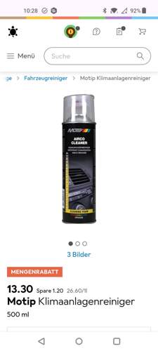

@sc100 wenn man den Deckel aufmacht und den Filter raus nimmt ist unten das Gebläse zu sehen. Das macht doch keinen Sinn den Schaum da rein zu spritzen
1b044f77-00fa-4452-be9f-7c0c4f7af42d-1-all
Du musst das Gebläse laufen lassen, das drückt den Luftstrom, incl. dem Reiniger, dann in Richtung Wärmetauscher.
Die Reiniger, die ich kenne/benutze, haben immer den Hinweis: Bei laufendem Lüfter einsprühen!
Du kannst aber auch mal schuen, wie einfach der Motor auszubauen ist. Habe ich beim AZ noch nie gemacht, aber bei den meisten Suzukis, die den Lüfter dort plaziert haben, ist das totral einfach (von unten 3 Schrauben gelöst, schon hat man den Lüfter in der Hand).
Wichtig: das Zeug ist alles ander als gesund, wenn du es einatmest.
Also die Luft wird von aussen angesogen geht durch das Gebläse dann weiter durch den Pollenfilter zum weissen Plastikkanal und dahinter sitzt dann der Verdampfer? Werde mich dran versuchen.
