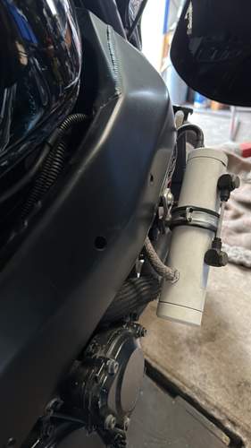

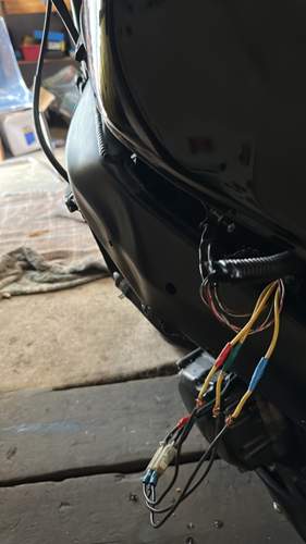

habe hier eine GSX R 600 K1 stehen mit leider zu spät bemerkten Rahmenschaden , siehe Foto. Einmal rechte Seite einmal linke Seite.
Die Möglichkeit der Rückgabe besteht.
Was sagt ihr dazu? Kriegt man das hin oder ist das n Geldgrab?

Ist Schrott. Spätestens der TÜV zieh Dir die Gixxer aus dem Verkehr. Gib das Teil zurück
Naja , fahren kann man damit noch, Stabilität ist noch da, hätte die Delle sonst verdeckt . Bis auf das ist das Motorrad auch wirklich top und sehr schön umgebaut

Werd’s so beim TÜV versuchen, ansonsten hol ich n gebrauchten Hauptrahmen

rahmen ist schrott - unfall irgendwie
hat der verkäufer was dazu gesaagt ? nein ? ==> arglistige täuschung ==> dein anwalt freut sich auf son leichten fall

Ich wusste davon , hab es jedoch als nicht zu schlimm befunden da Nähte und alles Drumherum top aussah und sie gerade fährt 😁 bezahlt hab ich 700€. Rahmen ist original aber schwarz matt gepulvert/lackiert.
Rahmen gebraucht krieg ich für 100-200€.
Könnte sie zurückgeben aber die Grundbasis ist ansonsten top deshalb möchte ich sie auf die Straße bringen. Da muss ich aber noch einiges für erledigen.
Wegen ner Delle jetzt alles hinzuwerfen seh ich nicht ein.

Wenn ich das richtig verstehe, will der TE jetzt einen gebrauchten Rahmen verwenden.
Also alles okay.
Beim nächsten TÜV käme sowieso das Aus. Wieviel TÜV hat die suzi noch?

Mir wäre es den Aufwand trotzdem nicht wert ...
Alleine das Risiko beim Kauf eines gebrauchten Rahmens (mit Papieren!). Warum verkauft jemand einen Rahmen mit Papieren? Mir fallen als Hauptgründe ein:
  • Motorschaden, womit der Rahmen wohl OK wäre
  • Unfall, womit unklar ist, ob nicht auch der Ersatzrahmen schon beim Kauf Schrott ist
Dann baut der TE ja - rechtlich betrachtet - gar nicht sein Motorrad neu auf, sondern das, von dem der gebrauchte Rahmen stammt. D.h. er benötigt definitiv alle Fahrzeugpapiere des Ersatzrahmens und von da an richtet sich alles Weitere nach dem zugehörigen Fahrzeug zu eben diesem Rahmen (Zulassung/Ummeldung/HU/Sondereintragungen).
Das Ur-Motorrad ist und bleibt ein wirtschaftlicher Totalschaden

Im Rahmen werfe ich nicht das Handtuch. Ich werde sie neu aufbauen 🙂 dafür hab ich’s ja gelernt. Zwar KFZ aber was soll’s.
Kostentechnisch ist das im Rahmen. Ich komme nachher bei ca 2000€ raus mit allem inkl TÜV und Eintragungen.
Viele verkaufen die Rahmen aus Schlachter mit Motorschäden usw.
Letzter TÜV war 2012
