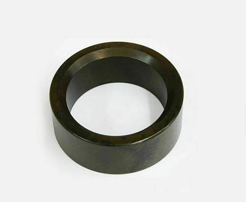

Wenn Dir U-Scheiben zu poppelig sind, kannste ja nen breiteren
Spacer ( Abstandshalter ) kaufen/anfertigen lassen.

Spacer Ritzel - Getriebeausgangswelle

Aber trotzdem halte ich es nach wie vor für fehlerhaft, dem TE andere Ritzel oder Beilagscheiben zu empfehlen, um seine Kettenflucht hinzubekommen. Nicht bei einem Motorrad, was sich im Hinblick auf die konstruktiven Abmessungen der Bauteile sozusagen im Originalzustand befindet!
