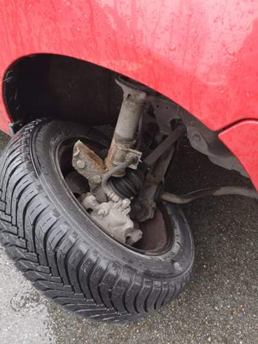

Ich habe einen älteren Suzuki Alto mit 75000 km.
Vor 3 Wochen fahren ich rückwärts aus einer Parklücke.
Einmal richtig Knack, krach.

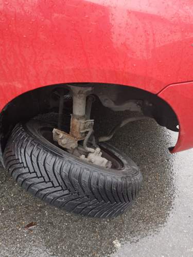

Ausgestiegen und gesehen:
Der rechte Stoßdämpfer ist einfach abgebrochen.
Werkstatt gerufen abgeschleppt.
Sowohl die Werkstatt, als auch der TÜV haben so etwas noch nie gesehen. Der Stoßdämpfer ist einfach durchgerechnet. Und nach Prüfung wäre dies beim linken Stoßdämpfer innerhalb der nächsten 2 Tage passiert.
Wenn das auf der Autobahn gewesen wäre.....
Bilder des abgeknicktes Vorderrades und Bilder der Stoßdämpfer konnten den Suzuki Service in keinster Weise beeindrucken. Auch nicht das Statement von TÜV und Werkstatt, dass es ein absoluter Materialfehler war.
Toller Service. Einfach nur pfui.

Da ist nicht der Stoßdämpfer gebrochen sondern das Traggelenk am Federbein abgeknickt. Das ist wirklich nicht ungefährlich.

Ursache war Rost, Rost, Rost.
Aber die Risse sind mehr als auffällig zu sehen. Ich habe beide noch bei mir

Wie alt ist der Wagen? Viele km hat er jedenfalls nicht. Unabhängig vom Alter darf so etwas nicht passieren. Es ist definitiv lebensgefährlich.

Den Bildern nach zu urteilen, handelt es sich um den Alto FF (2002-2005), also ein Auto, dass um die 20 Jahre alt ist. (die ganze Aktion überstieg ja zumindest den Fahrzeugwert! Aber wohl nicht den ideellen)
Auch wenn der Schaden dramatisch ist, und du von Glück reden kannst, dass nichts Ernstes passiert ist, so kann ich mir nicht vorstellen, dass da eine Rückrufaktion kommt, oder auch Kulanz zu erwarten ist.
Bei dem Alter geht man eigentlich davon aus, dass die Federbeine zwischendurch auch mal erneuert wurden.
Sollte es aber dennoch zu einer auffälligen Häufung kommen, muss Suzuki reagieren.
Das gab es nämlich schonmal beim Swift MA (Produktion, Anfang/Mitte der 90er), da gab es tatsächlich eine Rückrufaktion und kostenlos neue Federbeine. (aber nicht erst nach 20 Jahren!)
Mal ganz ehrlich. Warum soll Suzuki bei dem Alter und dem rostigen Zustand sich an Kosten beteiligen. Der Stoßdämpfer ist ein Verschleißteil. Bei der Optik hättest du schon lange beim Service einen Hinweis bekommen haben.
