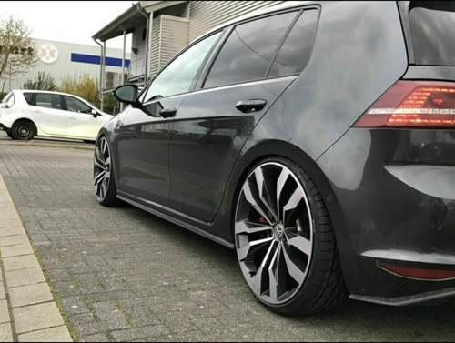

Nun finde ich die 19" Suzuka vom T-Roc echt schick und stelle sie mir gut auf meinem GTI vor, aber frage mich, ob das funktionieren könnte?
Maße sind 8j x 19 et47, die Pretorias sind fast identisch außer et51, aber die 4mm dürften kein Problem sein..?
Reifen würde ich nicht vom T-Roc übernehmen, sondern 225 35 19 (wie im CoC-Schein vermerkt) fahren.
Kann mir irgendwer sagen, auf was ich noch achten muss oder ob ich bedenkenlos die Felgen fahren kann? Vielleicht werden diese Felgen bereits von jemandem hier im Forum auf nem Golf gefahren oderso..?

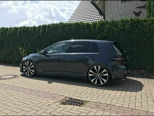

Hier noch nen Beispiel, wie die Suzuka aufm Golf aussehen. Sind allerdings 20" und nicht 19"
