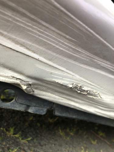

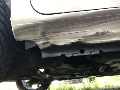

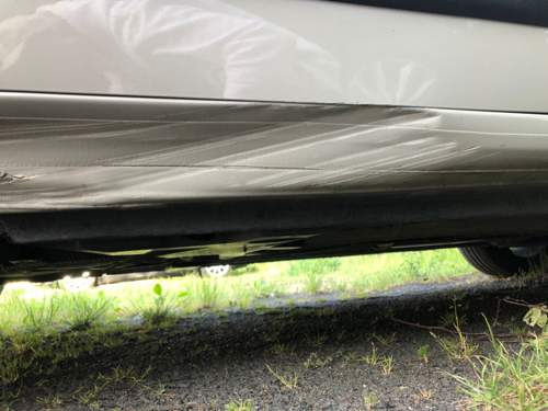

Hab hier nochmal einen kleinen Nachschlag für euch, danke für die Anteilnahme und die vielen hilfreichen Hinweise!
Photo-2022-05-31-19-03
Photo-2022-05-31-19-03-09
Tür hat an Unterkante auch was abbekommen.
So einfach rausziehen den Schweller, das sehe ich nicht.
Da würde ich tatsächlich ein Gutachten zu sehen wollen bzw. einen KVA einer Vertragswerkstatt.
Egal - m.E. muss da über kurz oder lang was gemacht werden, sonst gammelt das da munter vor sich hin - die feinen Risse im Lack sieht man oftmals nicht.
Kleines Update: Habe das gute Stück gestern für 17k gekauft und kümmere mich jetzt um die Reparatur Vielen lieben Dank nochmal an euch alle!

Ja, tatsächlich überlege ich mir das, reparieren möchte ich es in jedem Fall, die Kratzer an den Felgen sind mir aber egal. Trotzdem hole mir jetzt hier erstmal einen KVA von einer Fachwerkstatt hier in Berlin - falls jemand etwas empfehlen kann, dann gerne!
Tatsächlich ist schon ein bisschen Rost an der Stelle, wo der Schweller beschädigt ist, denn der Vorbesitzer ist mit dem platten Schweller den ganzen Winter über gefahren und ich frage mich, ob es eine gute Idee ist, da jetzt noch bis September zu warten und das erst in Portugal machen zu lassen.
An alle Hater: Tatsächlich war ich vor dem Kauf noch gemeinsam mit dem Verkäufer bei einer Lackierei und der Meister hat sich den Schaden angeschaut und meinte, dass das ganze 1500-2000,- € kosten wird, wobei nur ca. 700,- € davon Materialkosten sind und der Rest Lohnarbeit.
Bezüglich der Reifen werde ich jetzt übrigens Michelin CrossClimate 2 (Allwetterreifen) aufziehen lassen, um ein bisschen flexibler zu sein, falls ich doch mal in den Norden fahren möchte und auch um bei schlechtem Untergrund mehr Traktion im Vergleich zu Sommerreifen zu haben.

Wow wirklich absurd hoch die Preise. Hab das Gefühl, dass sobald klar ist, dass die Versicherung zahlt, die Preise auch automatisch mindestens 30% höher sind. Ganz ehrlich mehr als 2k ist mir die Reparatur nicht wert. Mal sehen, ob ich jemanden finde, der es dafür macht… Notfalls wird es nur versiegelt und ausgeschäumt.
ausschäumen ist das dümmste was man machen kann, da hält sich die Feuchtigkeit wie in einem Schwamm und es rostet früher oder später wie Hulle ... Das ist kein Steinbauwerk, sondern Blech was "arbeitet".
Da war Fiat ma so schlau und hat den Alfa 147 Schweller wegen Geräuschdämmung am Fließband ausgeschäumt, oder so ein Schaumstoffzeugs reingestopft ... kann man sich vorstellen, wo es an dem Wagen dann ein paar Jahre später gegammelt hat ..😁😁
Dann lieber grob Blech rausziehen, genügend Öffnungen lassen, damit Spritz und Kondenswasser jederzeit zügig nach unten ablaufen kann und eine Ladung Hohlraumversiegelung rein ... am Besten etwas was nicht aushärtet, sowas wie Hohlraumfett ... alles weit entfernt von einer fachgerechten Reparatur, aber ein paar Jahre wird es dann schon halten ...
