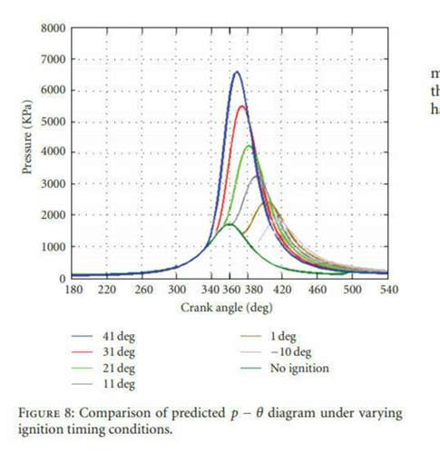

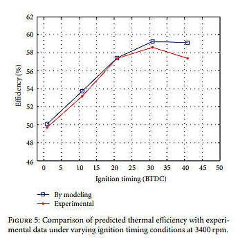

Ich zitiere kurz:
Wird ein Klopfen erkannt, erfolgt eine Rücknahme des Zündzeitpunktes des betroffenen Zylinders (meist um 3 Grad KW). Nach einer kurzen Wartezeit wird dann der Zündwinkel wieder aufgeregelt, bis ein neues Klopfen erkannt wird und das Spiel von neuem beginnt. Die Aufregelzeit beträgt in der Regel etwa 5-20 Sekunden.
Wer ROZ 102 tankt statt 95 kann auch locker 6 oder 9 grad Zündwinkelrücknahme erwarten. Hängt auch davon ab wie zugesifft die Motoren sind. Eine Rentnerkarre mit viel Kurzstrecke welche nie getreten wird, wird natürlich eher klopfen.
Im Anhang siehst du Bilder aus einem Beispielartikel (DOI: 10.1155/2011/678719)
Mit ROZ 102 statt 95 wirst du also definitiv um einiges effizienter fahren. Also weniger Verbrauch bzw mehr Leistung. Und wie der Mitteldruck steigt (Ein bisschen gedanklich die Kurven integrieren) sieht man auch sehr schön. Ich meine, das ist jetzt kein Neuland - das weiss man seit 100 Jahren. Ansonsten braucht man kein 95er sondern könnte jede Plörre tanken.
Ob es das wert ist, musst du wissen. Ob ich E5 oder E10 tanke hängt immer vom Preisunterschied ab.
