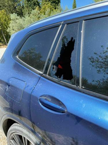

Doch haven direkt das nächste Problem. Wurde natürlich innerhalb von 10 Minuten unsere Tasche aus dem Auto geklaut
.jpg
Ein Urlaub zum abhaken... Kopf hoch :-/

Wir werden das beste daraus machen. Ziel ist es nun für morgen eine neue Schreibe zu bekommen.
