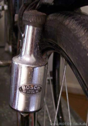

Aber wenn's dir eh nur ums Geräusch geht: ich hatte an meinem Kinderfahrrad so nen tollen Dynamo dran, der hat auch immer ganz dolle gesummt. Ich würd's damit probieren.
Kostet auch nur ein Tausendstel des Getriebes 🙄
Bicycle-dynamo
hahaha das wqar jetzt eine ernst gemeinte frage.l..
Und das war eine fast ernst gemeinte Antwort.
