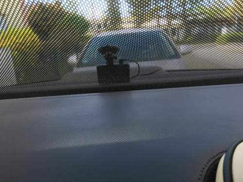

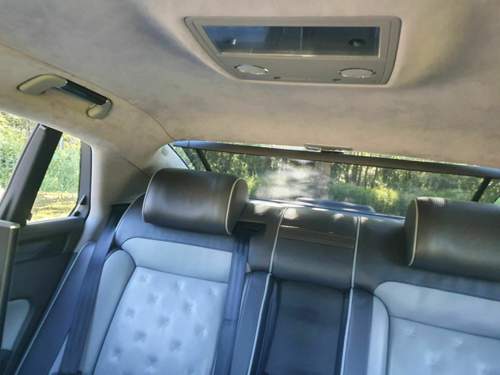

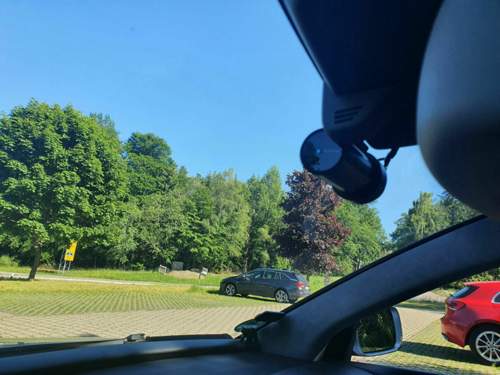

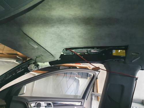

es ist vollbracht. Nach mehreren Wochenenden, an denen ich mich Stück für Stück vorgearbeitet habe, ist die Blackvue vorne und hinten verbaut. Ich muss ehrlich sagen, für einen Hobby- (!) -Schrauber wie mich war das echt ne Hausnummer. Anbei ein paar Bilder. Für die Alcantara-Verkleidungen hatte ich mir extra weiße Baumwollhandschuhe geholt.

Zum Verlegen der Kabel hatte ich beide A-Säulen-Verkleidungen vorne demontiert sowie die B/C-Säulenverkleidung oben auf der rechten Seite (jeweils unter den "Airbag"-Schildern sind die Schrauben. Durch das Herausziehen der mittleren, hinteren Parkdistanz-anzeige im Dach konnte man die Leitungen relativ einfach von der Seite bis zur Mitte hinten verlegen. Die hintere Kamera ist kein genug, dass sie am oberen Fensterrand nicht mit dem Rollo kollidiert.
Für vorne musste ich beide Sonnenblenden (jeweils zwei Schrauben) demontieren sowie die Abdeckung über der Assistenzkamera. Meine vordere Dashcam sitzt nun seitlich versetzt neben der Assistenzkamera hinter dem Innenspiegel verdeckt.
