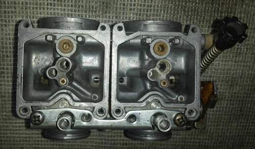

Über Winter hatte ich Kammern entleert, sie stand also trocken. Irgendwie muss das einem der Schwimmer nicht so gut bekommen sein. Jetzt als ich sie wieder startklar machen will, läuf sie nur auf 1 Zylinder und Benzin tritt über den Überlauf aus.
Du weißt ja, was das jedesmal für ein Gefummele, schon alleine um den raus zu kriegen ist. Meine Idee ist, dass ich einen funktionierenden einbaue, damit ich fahren kann und den anderen dann in aller Ruhe repariere.

Dann schwimmernadelventil undicht oder deren Sitz. Das ist kein Hexenwerk. Ich weiss nicht, wie dein Vergaser genau aussieht. Hast du ein Foto von unten ohne Schwimmerkammer?
Laut Bildern im Netz ist das Schwimmernadelventil ein stink Normales. Ist der Sitz eine Hülse?
Hi Papsptpower. Die Kammerventile sind beide neu. Hatte letztes Jahr schon Ärger mit dem anderen Schwimmer, daher vermute ich, dass jetzttder andere auch schlapp macht. Aber danke für den Tipp.
Ich würde als erstes jetzt mal den Schwimmerstand im eingebautem Zustand überprüfen ob das passt.

Deswegen sagte ich ja auch den sitz checken. Hast du ein bild oder eine Explosionszeichnung?
papstpower
Hattest recht mit deiner Vermutung (wie so oft).
Der Sitz hat tatsächlich eine Scharte weg. Ist wahrscheinlich beim ersten Reinigen passiert. Daher die Inkontinenz. Wie kann ich die wieder hin kriegen? Wie lässt sich diese Messingbuchse heraus kriegen. Sieht so aus als wäre sie rein gepresst.
Ich habe immer eine kleine Stahlkugel genommen und einen Dorn und einen ganz leichten schlag darauf gegeben

Mach mal ein foto.
Kannst du sicherstellen, dass kein o ring eingebaut ist?
Alternativ zur kugel könnte auch ein hartes stück holz gehen. Auf jeden fall nicht metall auf metall...
Komisch, hat aber immer geklappt. Aber so hat jeder seine Meinung.
Bei manchen Vergasern lässt sich auch der Sitz austauschen. Der ist dann einfach nur reingesteckt.
Nen Foto kann unter Umständen hier helfen.
Wenn der Sitz nämlich austauschbar ist, wäre das die beste Lösung.

Das wäre sicher die bessere Lösung. Der Vorschlag mit der Stahlkugel könnte auch funktionieren.
