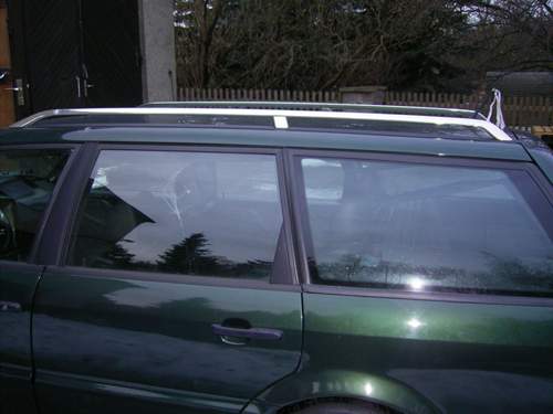

Suche verchromer für meine KFZ Teile im raum stuttgart , rems murr kreis

Ist nur ne Frage wie lange das so aussieht. 😉 Hab auch schon damit Erfahungen damit gesammelt. Reling kann gar kein Plastik sein, weil die bei 75kg Dachlast(und mehr) und Vollbremsung trotzdem noch halten soll. 😉

Na da hst du natürlich Recht, ich war der Meinung das jemand der seine Dachreling verchromen lässt erstens zu viel Geld hat und zweitens die nicht unter Volllast mit der Dachbox fahren wird.
Ich hab vielleicht unrecht und die Chromreling wird von passatfan_vr6 ständig bis aufs äußerste belastet, dann rate ich aber grundsätzlich von einer Behandlung ab.
Der Chromlack ist witterungsbeständig, genau wie "normaler" Autolack. Der geht also von Regen und ein bisschen Wind nicht kaputt.
Ich verzichte auf so´n Zeug! Bei mir wird alles in Schwarz gehalten! An meinem Auto is garnix verchromt!😁😁😁
Der Chromlack ist auch nicht witterungsbeständiger als normaler Lack. Deswegen wird das Zeug früher oder später gelblich. Und selbst wenn nicht, dann ist die ganze Sache sehr empfindlich. Sobald der Klarlack ne kleine Macke hat, zieht es dir die Chromschicht weg. Vertrau mir, ich weiß wovon ich rede.
hallo ich fahre nicht mit dachbox......
Ja das mit der Dachbox und unter Vollleistung fahren war auch mehr sarkastisch gemeint, wenn man unbedingt eine verchromte Reling haben will sollte man sich erst einmal beim Lacker über Chromlack informieren bevor man zu einem Oldtimertypen geht der einem das ganze für teuer Geld galvanisch verchromt.
Der Unterschied ist nämlich für das Auge so erstmal nicht sichtbar.
Dann stellt sich die Frage was mehr Sinn macht. Ein Kratzer kannste immer kriegen, dir kann beim nächsten Gewitter auch ein Baum aufs Auto fallen, da hilft dann auch "Galvanik" nich weiter.
Wenn man sowas machen würde, dann würde ich dem aussehen der Reling ein halbes Jahr geben. 😉

Wenn du meinst das Chromlack nach einem halben Jahr ausbleicht, belasse ich es dabei.
Es ist eine Frage der Wirtschaftlichkeit und der Haltbarkeit.
UURRUS hat natürlich Recht, nach einem halben Jahr die ganze Prozedur noch einmal ist nich wirklich toll, ich bin der Meinung Chromlack bleicht NICHT nach 6 Monaten aus.
Wenn man Geld hat soll man es galvanisch machen, ich kenne jedoch leider keinen im Raum Stuttgart 🙁
Nach nem Jahr bleicht es nicht aus. Wenn der Klarlack ne Macke hat (Steinschlag oder sowas), dann unterwandert Feuchtigkeit die Chromschicht und spült diese aus. Das Ergebniss sieht nicht gerade sehr schön aus. Wenn alles gut gemacht ist, dann kann der gute Look auch 2 Jahre halten.
