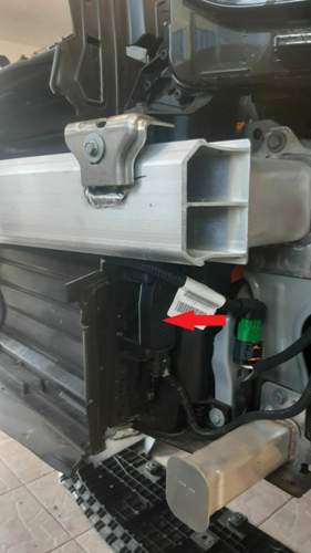

These hin oder her, was solls, ich habe heute den Stellmotor der Kühlerlamellen ausgehangen. Bilder anbei, dann die Lamellen auf dauerhaft offen fixiert. Dafür ist die Stoßstange ja geschraubt und nicht geschweißt, paar Schrauben und ich brauch nicht länger fachsimpeln. Oder wie ich gern sage, ein Versuch mach Klug.
Erste Testfahrt bei 19°C außen hat erstmal keine Fehler geworfen. Da der Heizbetrieb aber Außentemperatur und Sonnensensor geregelt ist (nicht Innentemperatur!) kam weder unter 90kmh noch über 90kmh groß warme Luft. Morgen früh wird es dann hoffentlich kälter sein und spannend. Ich habe extra einen "Messaufbau" vor den Lüftungsdüsen installiert. Ich will sehen, das ab 90kmh die Temperatur nicht einbricht, das wäre ein Traum für meine Überlandfahrten im Eco Modus.
Warum unbedingt Eco Modus? Weil da nur die Wärmepumpe für die Heizung zuständig ist, alle elektrischen Zuheizer sind in diesem Modus deaktiviert. Weniger Gasfuß hilft mir im Winter nicht weiter, denn ich fahre ja schon wenig Gasfuß! Ich will versuchen möglichst ohne elektrische Zuheizer auszukommen, denn die fressen richtig Reichweite.
Warum das ganze Theater? Ich will wissen, warum ab 90kmh im Eco-Modus nur noch kalte Luft kommt. Warum ist das so?

ABER so einfach ist die Welt dann doch nicht. Heute früh draußen 13Grad. Nach 10min unter 90 hat die Lüftung 24Grad geblasen. Dann kam der schnellere Abschnitt meiner Fahrt, sofort wieder kalte Luft. Ich bin dann am Ende mit 21Grad angekommen. Obwohl die Heizung hätte 24 bringen können.
ERGO wegen ecoSparmodus hat PSA die WP ab 90 einfach deaktiviert. Sieht man auch an der Nebenverbraucher Anzeige im Display. Die geht ab 90 komplett zurück.
Jetzt bleibt nur noch ein Test im Normalmodus. Da muss ich mal vergleichen ob die WP dann über 90 besser läuft. Kann ich nur die ganze Zeit die Nebenverbraucher Anzeige beobachten und daß vergleichen mit Lamellen im Originalzustand. Wird schwierig da gleiche Bedingungen zu schaffen.
