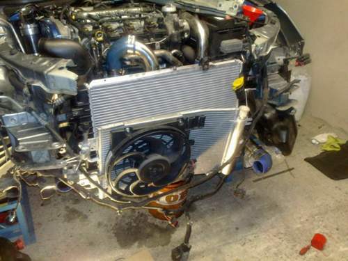

Na schraub halt alles wech, wat im Weg ist...Mann, Mann, Mann. 😉
Ich hab mal einen beim 1.9er gewechselt...und mehr oder weniger wieder vergessen wie's geht, ein Hirn wie ein Sieb...
Grill weg, Frontschürze weg. Alles recht schön gemacht. Clipse und Spreizniete (paar neue parat legen).
Querträger ist auch nur geschraubt.
Dann kommst schon irgendwie dran. Kabelzeugs weg, Klimakühler abschrauben...
Leider nicht so einfach wie früher - 2 Schrauben, 2 Schläuche und nach oben rausziehen, aber ist machbar.
Beim kleinen Benziner sollte da auch halbwegs Platz sein.
Japp. Habe es ja schon so oft gemacht, aber ne Anleitung...
Wie Stefan sagt, schraube alles ab, was im Weg ist, inkl. Querträger und gut ist. Den Klimakondensator kannst du ausklipsen und bei Seite schwenken.

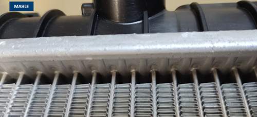

Beide Kühler haben eine Stärke/Tiefe von nur 16mm... ist das so korrekt?
Wirkt für mich ziemlich unterdimensioniert. Schraube normalerweise nur an Motoren ab 1,8 Hubraum aufwärts - kenne mich bei den "kleineren" Motoren nicht so gut aus, aber vielleicht ist das normal beim 1.6er.
(Kann leider bei unserem Astra nicht nachschauen da ich das Auto erst in 2 Wochen wieder sehe)
Ich wollte einen Wasserkühler haben der gelötet ist und nicht mechanisch gefugt. Der mechanisch gefugte wäre etwas stärker mit 23mm (so zumindest steht es bei den technischen Daten der verschiedenen OnlineHändlern).
NRF_Kühler
Die gelöteten haben eine bessere Kühlleistung und müssen somit nicht so breit sein.
Meist werden die aber am Übergang zum Kunststoff undicht.
@Gerd_7 schrieb am 6. November 2023 um 17:21:22 Uhr:
Verstehe - danke für die Aufklärung!
Dann kann ich ruhigen Gewissens den Mahle Kühler mit seinen 16mm verbauen.
PS: Der aktuell verbaute, originale Kühler ist genau an dieser Stelle undicht. Aber es sei ihm verziehen, er ist ja bereits 17 Jahre alt 🙂

Also der Mahle soll 16 mm sein und die NRF ca. 16 mm und 23 mm.

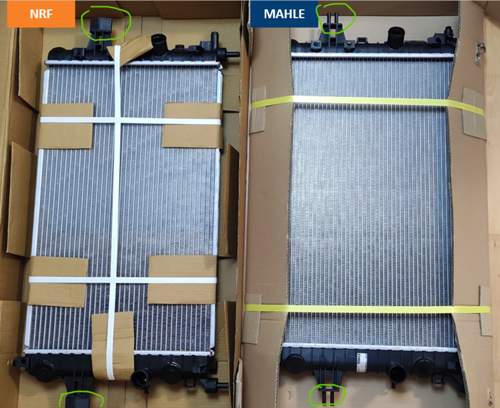

Da ich nun beide Wasserkühler aus dem Zubehör hier bei mir habe, stelle ich paar Bilder rein.
Vielleicht hilft es in Zukunft dem einen oder anderen Z16XEP Fahrer bei der Entscheidungshilfe des Kühlers.
Zwischen beiden Kühlern sind ca. 50€ Preisdifferenz.
Beim NRF ist auf beiden Seiten das Gummi für die Befestigung dabei. (Im Bild grün markiert)
Bei MAHLE leider nicht (obwohl dieser teurer ist). Ich hoffe das dieses Gummi noch gut ist in unserem Astra und ich es wiederverwenden kann.
Ich werde dann den Mahle Kühler wohl einbauen, da ich den Verschluss der Ablassschraube (im Bild blau markiert) besser/praktischer finde. Zudem finde ich den Kunststoff von Mahle etwas hochwertiger.
Bitte versteht dies NICHT als Werbung. Ich war einfach skeptisch ob man für 50€ was "brauchbares" bekommt. Daher habe ich mir 2 Kühler bestellt. Der NRF wird sicherlich auch einen Zweck erfüllen und kostet nur die Hälfte.
PS: Den Kühlmitteltemperatur-Sensor, welcher sich im Kühler befindet würde ich in diesem Zuge auch gleich mittauschen. In unserem Astra ist dieser auch schon 17Jahre alt und wer weiß wie lange er noch mitmacht. Kostet ja nur um die 10€. Habe mir dafür den Hella 6PT 009 107-611 geholt.
NRF_MAHLE

Die Ablassschraube sieht bei beiden Kacke aus.
Wenn du den einen Kühler mit und den anderen ohne Montagematerial bestellst, ist es halt so, dass es beim einen dabei ist und beim anderen nicht. 😁
Zwischenablage01
@impexxx
Würde auch den Mahle behalten, wegen der Ablassschraube schon.
Das mit dem Schlitz kannst du vergessen im NRF Kühler.

Den NRF gabs nur mit EasyFit wenn man gelötete Kühlrippen wollte. Aber finde es generell gut das ein Hersteller "mitdenkt" und solch eine Option anbietet wo alles nötige dabei ist.
@hwd63
Danke für den Hinweis. Bei uns hatte ich vor ca. 3 Jahren das Thermostat getauscht. Es arbeitet noch einwandfrei. Der Motor kommt auf seine 105°C +- je nach Außentemperatur und Fahrbedingungen.
Ja das sehe ich auch so - Im verbauten Zustand den Schlitz zu treffen wird ein Krampf, wenn man mal das Kühlwasser "sauber" ablassen will. Der Mahle hat ein Sechskant, zwar aus Kunststoff aber wenn es mal abgenudelt ist, hat diese Ablassschraube immerhin noch etwas "Speck" das man mit einer Zange greifen könnte.
Wobei ich vermute das ich in den nächsten Jahren ohnehin nicht da dran muss, da ich die Wasserpumpe vor 2-3 Jahren auch gewechselt hatte. Aber wenn ich doch dran muss... dann will ich nicht fluchen müssen.
