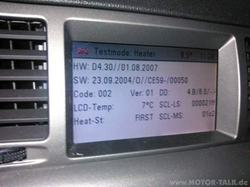

so ... den Thread hier schmeißt die Suche als einzige bei "Codeindex" raus .... dann grab ich den mal aus .
HAbe ja letztens die STH nachgerüstet . Funzt auch, jedoch zeigt der BC Mondwerte an .
Anscheinend wurde Codeindex 002 (Siehe Anhang) einprogrammiert ... kann dann aber nach der Liste von Schelper nicht stimmen .
http://www.opel-niedersachsen.de/bc.html
Aber was habe ich für ein Auto ?? F68/69 ?? oder F35/F48??
Vectra c Caravan Z19DTH EZ 10/2007 Mj 08
Software 23.09.2004
Ich denke mal wie der TE die 012 .... korrekt ??
Display
Vectra C Caravan ist das Modell F35 (Schrägheck F68, Stufenheck F69, Signum F48) wenn ich es noch richtig im Kopf hab :D
Code-Index sollte demnach die 015 sein.
Die 002 stimmt meiner Meinung nach auch nicht, wurde das CID nachgerüstet?
nein .... beim einprogen mit dem Tech2 lag die Eberspächeranleitung vor .... ich glaube da war 002 noch aktuell ?!
Ich weiß auch nicht was vorher drin war .... möchte das aber beizeiten korrigieren .... zumal ich nun ein Tech2 auch ausleihen kann ....:)
Vectra-C
Kombiwagen
Fahrzeug mit Dieselmotor
Colour-Info-Display
Mit Bordrechner und Zuheizer Code Index 015
