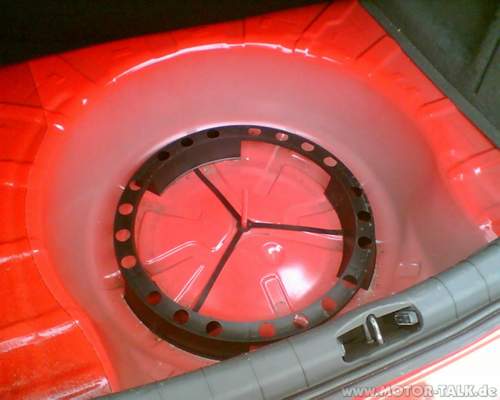

Also ich hab eine ähnliche Erfahrung machen müssen, und vermutlich die Lösung für Dich! 😁
In meinem alten Vectra (VFL) hatte ich ein Notrad drinnen. Und in meinem Neuen (FL) "nur noch" ein Pannenset!
Jedoch stellte ich sofort fest, dass der Ausgleichsring (ich nenn ihn mal so 😛 ) im FL um sicher 2-3 cm niedriger ist. Keine Ahnung ob sie das mit dem Modellwechsel oder ob das mit dem Pannenset zu tun hat. Im Anhang das Bild vom VFL! (hab auf diesen Ring eine Art Gladen-Reserveradwoofer montiert)
Fakt ist das vermutlich bei deinem FOH ein neues Modell mit eben dem niedrigeren Ausgleichsring steht und somit das Reserverad perfekt in die Mulde passt!
Also ab zum FOH und neune "niedrigeren" Ausgelichsring bestellen!
Kann dir bei Gelegenheit die Höhe des FL-Ausgleichringes abmessen.

Es geht hier um den Caravan. Da sieht die Sache etwas anders aus.
Und beim Caravan liegt das Reserverad nicht auf so einem "Ausgleichsring" auf? 😕
Zumindest nicht bei meinem. Da liegt das Reserverad auf dem nackten Muldenboden. "Tieferlegen" ist da nicht drin, leider.
